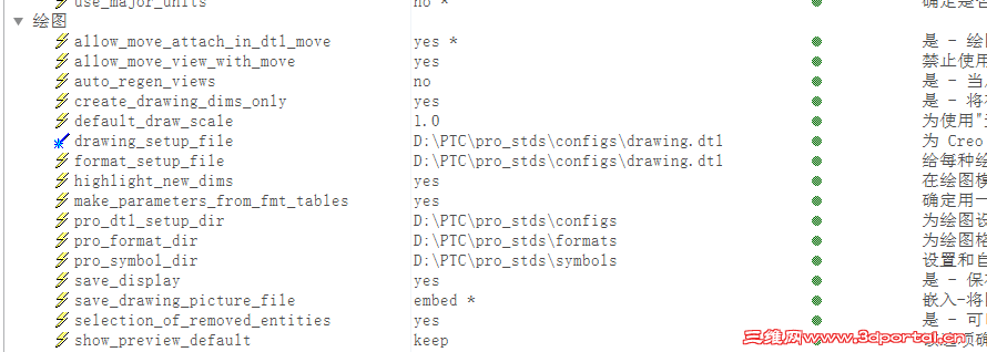

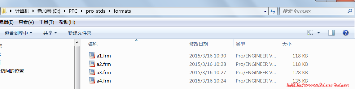

发表于 2016-8-21 22:53:38 | 显示全部楼层 来自: 中国江苏苏州
1.png 2.png : Q/ [3 h4 q0 w+ r! g: `
5.png 3.png 4.png   s5 j8 O. B* ?# \$ X
