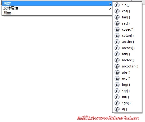

 楼主| 发表于 2016-8-19 17:09:22 | 显示全部楼层 来自: 中国上海
本帖最后由 骚丽的蜗壳丝 于 2016-8-19 17:11 编辑 ) \* D  x; `3 w: P6 p) y2 V; U
寂静天花板 发表于 2016-8-19 16:40
2 u+ ~. N. _4 C* n1 {π(派)是什么函数,圆周率什么时候变成了函数,或者说楼主对函数的理解是什么
, W; x2 U4 r6 L
我想用这做方程式,发现2016里面没有这个了,, v. L8 U* Q2 |% E9 }- S
2010版本里面是有的  D4 o% Z1 P! i; n# }7 `6 y
在特殊情况可能用到,比如:画一个斜线,斜线水平长度=圆形直径×π/4,

发表于 2016-8-19 17:19:38 | 显示全部楼层 来自: 中国上海
π就是一常数,3.1415926-3.1415927之间,跟1,2,3,4没区别,本身不属于函数范畴,2010有2014没有不能说明什么,软件开发者不放进去也正常
发表于 2016-8-19 18:06:45 | 显示全部楼层 来自: 中国河南郑州
骚丽的蜗壳丝 发表于 2016-8-19 17:09
8 m( l9 E6 n& \5 s6 d% W- ?我想用这做方程式,发现2016里面没有这个了,
: X  m" @3 ?! y3 z' {! O3 L2010版本里面是有的9 h( k7 Z7 J7 r
在特殊情况可能用到,比如:画一个斜 ...
3 K9 I# M( O( [& w! E* `1 f
在英文输入状态下输入小写pi 就是π(派)

发表于 2016-8-20 08:42:19 | 显示全部楼层 来自: 中国浙江杭州
1711985212 发表于 2016-8-19 18:06! q5 |, w% W$ U) ]- i: s
) V  l$ h- Z2 V! C/ N! w大写亦然

发表于 2016-8-20 08:54:21 | 显示全部楼层 来自: 中国河南郑州
22553711 发表于 2016-8-20 08:42
; X% l  m; ^  n& e' n$ _大写亦然
0 d4 f7 C4 G, Z- V( _, p$ P
大写没试过,学习了,谢谢!
