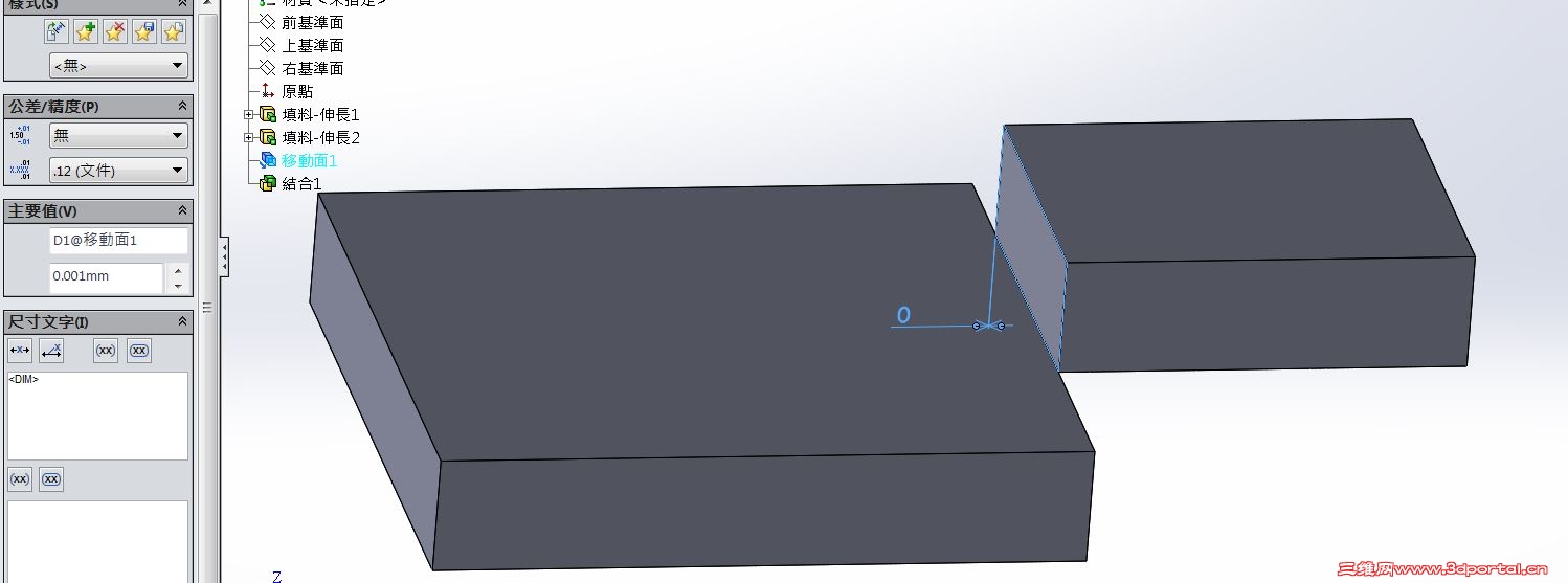

sw有建模公差吗,能调吗
- F, n! z- @9 Y) P1 g
 楼主| 发表于 2016-8-22 10:33:55 | 显示全部楼层 来自: 中国山东莱芜
在用组合命令求相减时,有时不能完成,听用ug的人说ug中可以调下公差来完成,不知sw中是否能行

一般在曲面缝合时是有个缝合缝隙大小。实体的话是没有这号的。楼主应该检一下模型
发表于 2016-8-23 09:06:34 | 显示全部楼层 来自: 中国广东广州
组合时,有时为了避免 零厚度,可以考虑尺寸故意设计为 加大 0.01。不影响尺寸标注。

产品修改了,模具也需改,如何将产品加大0.01呢

正常情况下SW没有这号的事。直径50000的圆块。开个直径0.1的孔。没事。

完全不明白楼主是想表达什么意思,之前有个外行客户,打开3D图纸看了后愤怒的说:你这两个零件怎么没有间隙,我不是说了,这个要做10条的间隙的吗?后来跟他解释了半天,3D图没有公差一说,有公差都标在工程图上
发表于 2017-6-19 13:47:03 | 显示全部楼层 来自: 中国台湾
偷偷的用移動面或其他方法,還是可以結合的。
