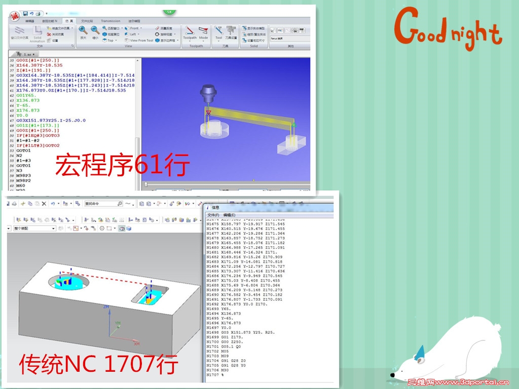

发表于 2016-8-23 09:50:35 | 显示全部楼层 |阅读模式 来自: 中国广东东莞
由于数控系统内存小,,客户提出,把后处理做成宏程序,解决数控系统内存小的问题,' J" C5 f0 G2 I4 S- ^& H  X
