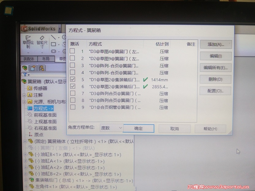

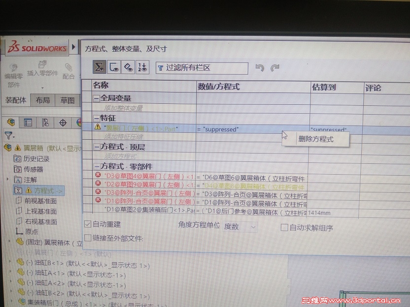

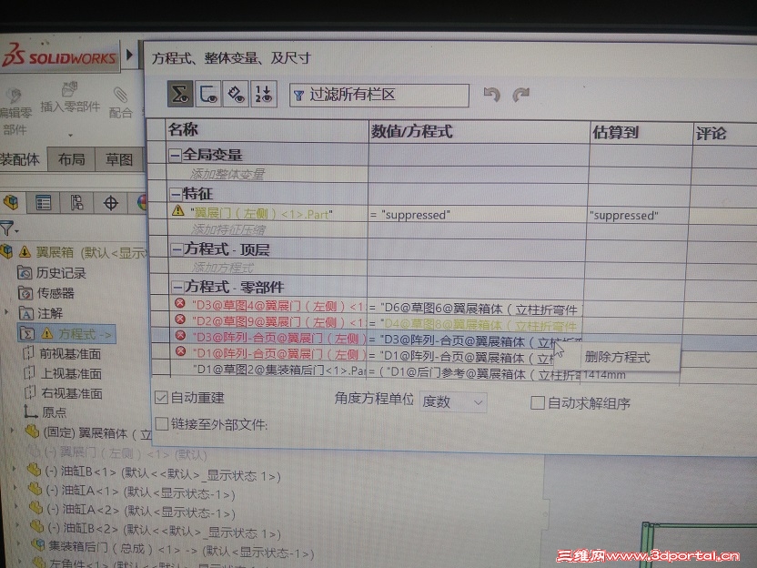

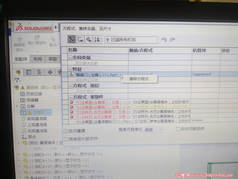

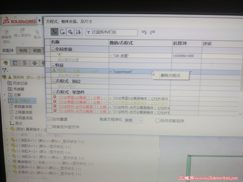

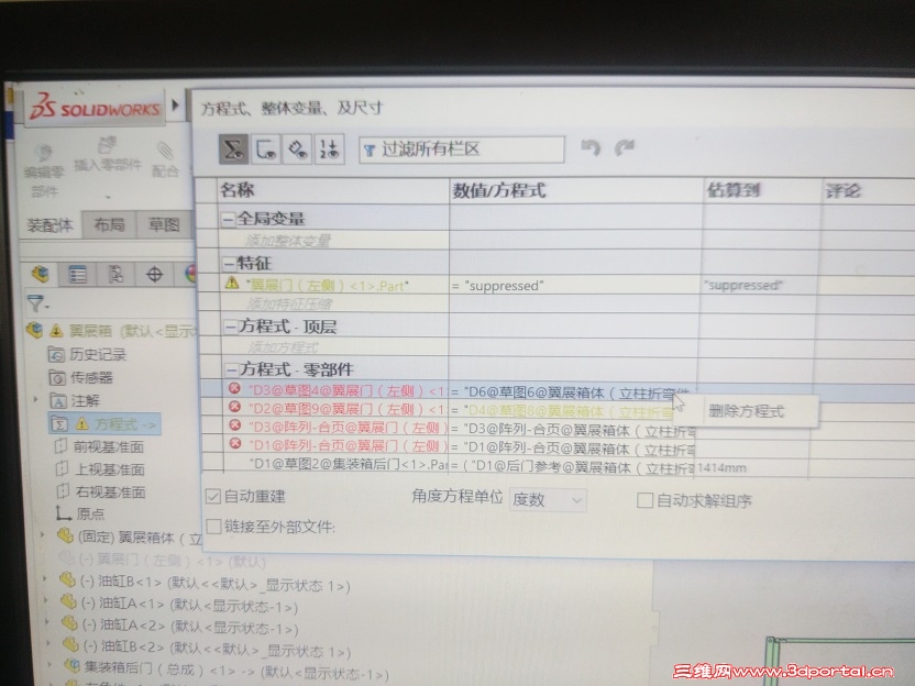

SW2010中如果压缩了零件(是压缩,不是删除,有时还要解除压缩),方程式报警,但可以通过对方程式压缩来消除报警,在SW2016中没有找到压缩方程式功能,只有删除。望各位大师给予指导,非常感谢。

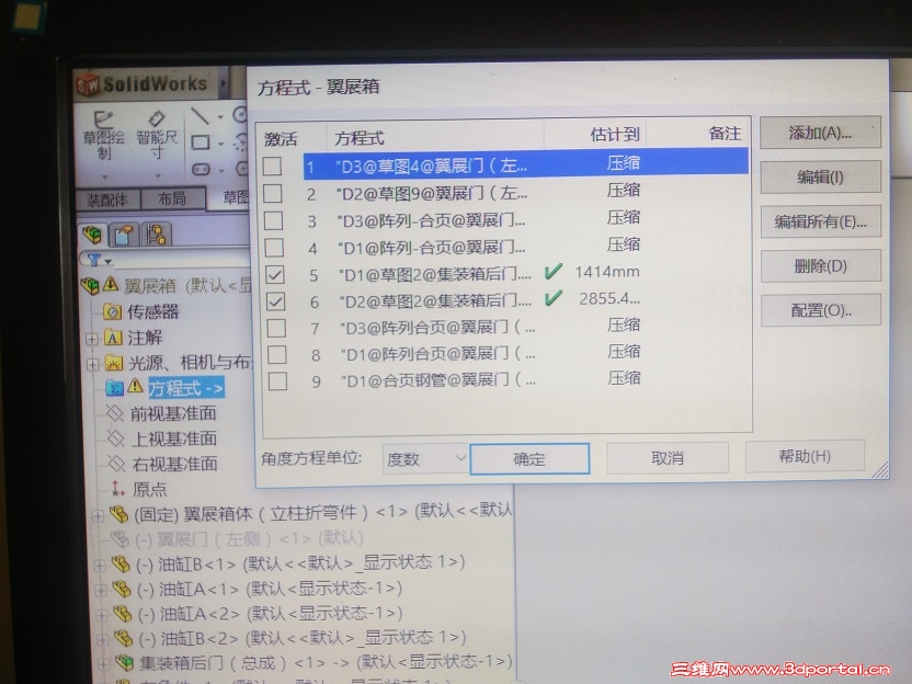

谢谢答复,是在装配体文件中设置的。
发表于 2016-8-25 20:23:23 | 显示全部楼层 来自: 中国辽宁阜新
寂静天花板 发表于 2016-8-24 21:09
: m1 ]3 W& |- \你是说在装配体文件中压缩零件,而这个方程式也是在装配体文件中设置的,请确认。
" w! c+ M# O  ^0 D- ^7 S: q. b# ]板大,楼主说的是这个地方
1 j6 b5 I) I3 {/ b

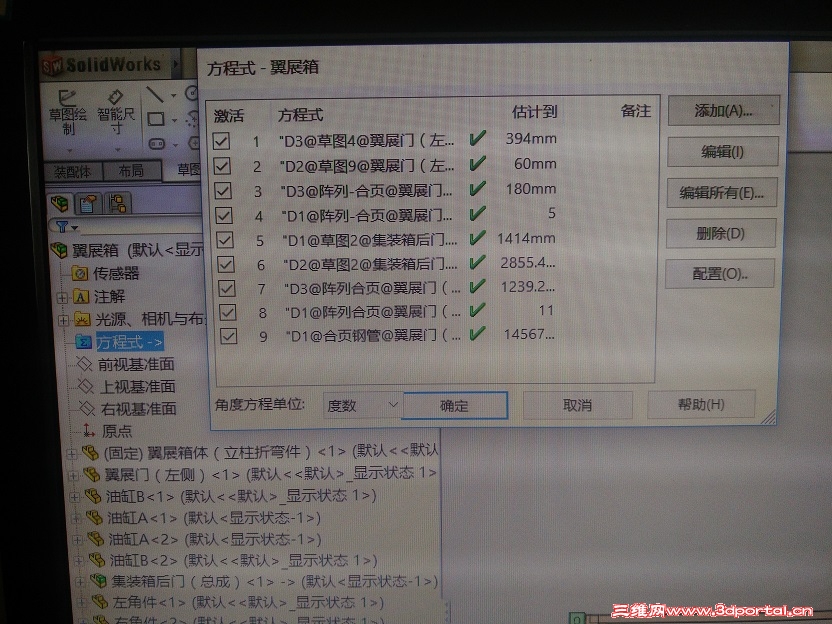

 楼主| 发表于 2016-8-25 21:21:14 | 显示全部楼层 来自: 中国江苏徐州

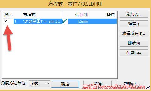

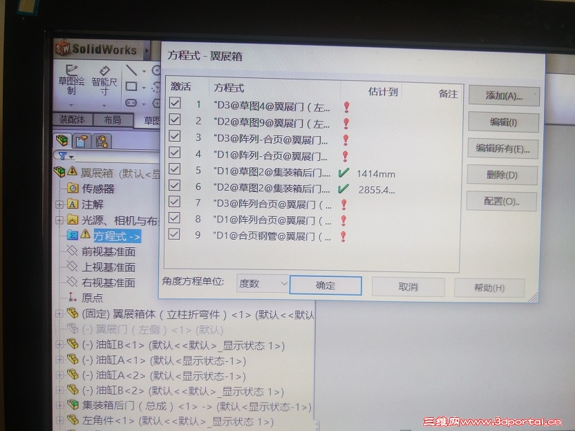

sw2010与sw2016方程式对比

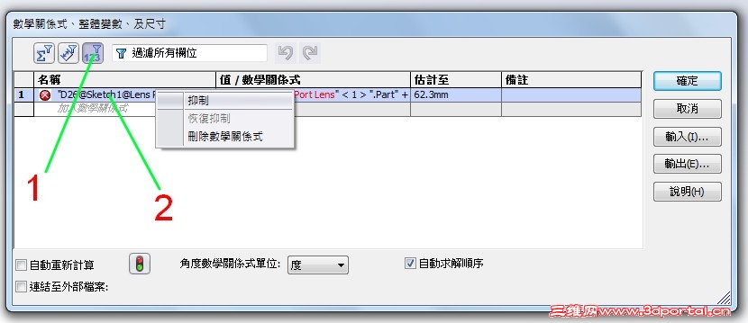

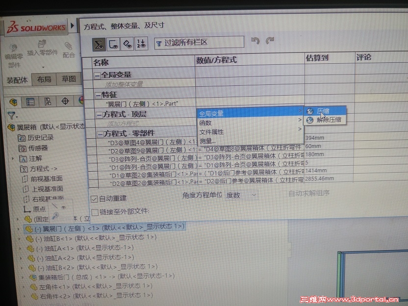

本帖最后由 zzshuang 于 2016-8-29 14:55 编辑 * u" G, w' ^' J. d" c& }6 X  I
2 W/ Z4 k* x  E% [' u  S低版本中可以:
) x1 C4 j  w0 D2 ?
, k, ^: s0 ~6 X$ _, L) n1. 管理器切换到排序试图* @( I8 V- |! g5 i
2. 在需要压缩的公式名称上鼠标右击,于弹出菜单中选择压缩即可。  ~3 _) ]& V6 ~9 V5 q$ [
; b4 p5 q% x7 U+ ^- _ Untitled 1.jpg   K5 B: ]: V* H  D; J
