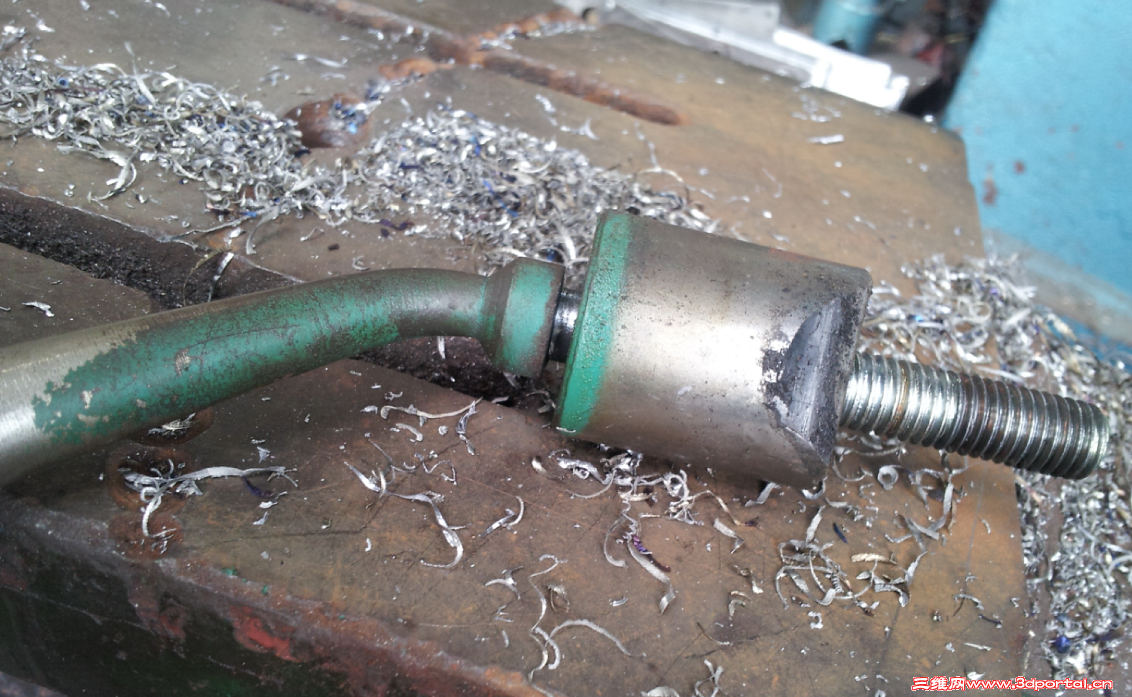

RT~请教各位前辈,有知道普通台式钻床防止转动的锁紧装置吗???
- i3 U- l: w: ^1 I7 t! D+ D" w有图纸可以参考看看吗???谢谢!& M- F! h1 ?( {4 Q" X( y- ?
台式钻床 防止转动的锁紧机构
台式钻床  防止转动的锁紧机构

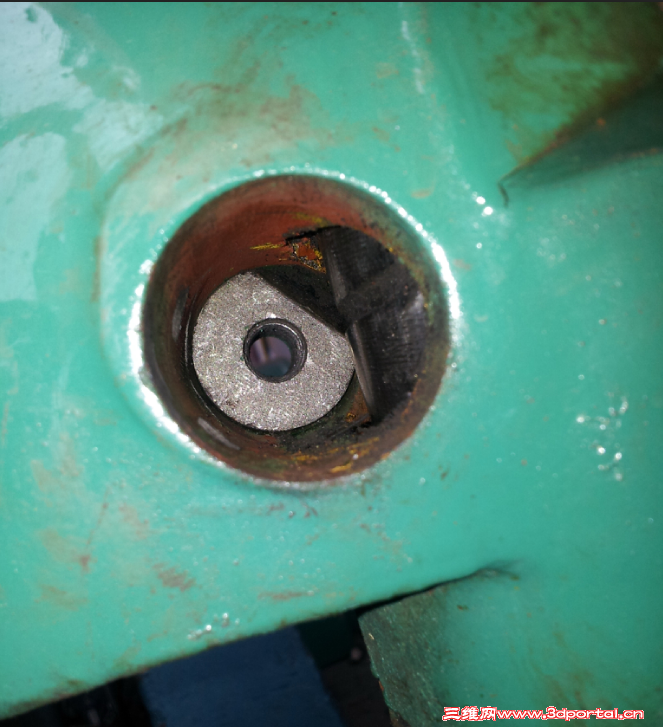

我们这的台钻有两种
1 _) O5 u  N  X, M/ z% n$ w' l+ w一个是HALF的
5 u0 ?$ ?! F  G6 |8 _% ~4 ?4 L螺栓拧紧, ^7 O, \" W2 T/ B8 S7 r
一个是两个圆柱头部弄个斜面8 G( r# }( i4 {1 p# P
卡住主轴
3 L) |( j! K/ H5 b: h; M也是螺栓拧紧+ n3 f! [, A; U7 v8 r
, {6 D: c2 a& h( k6 D1 ~

发表于 2016-8-26 15:48:31 | 显示全部楼层 来自: 中国河南新乡
看看图片就明白了
