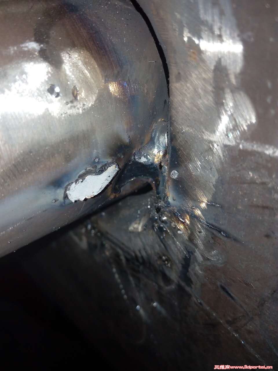

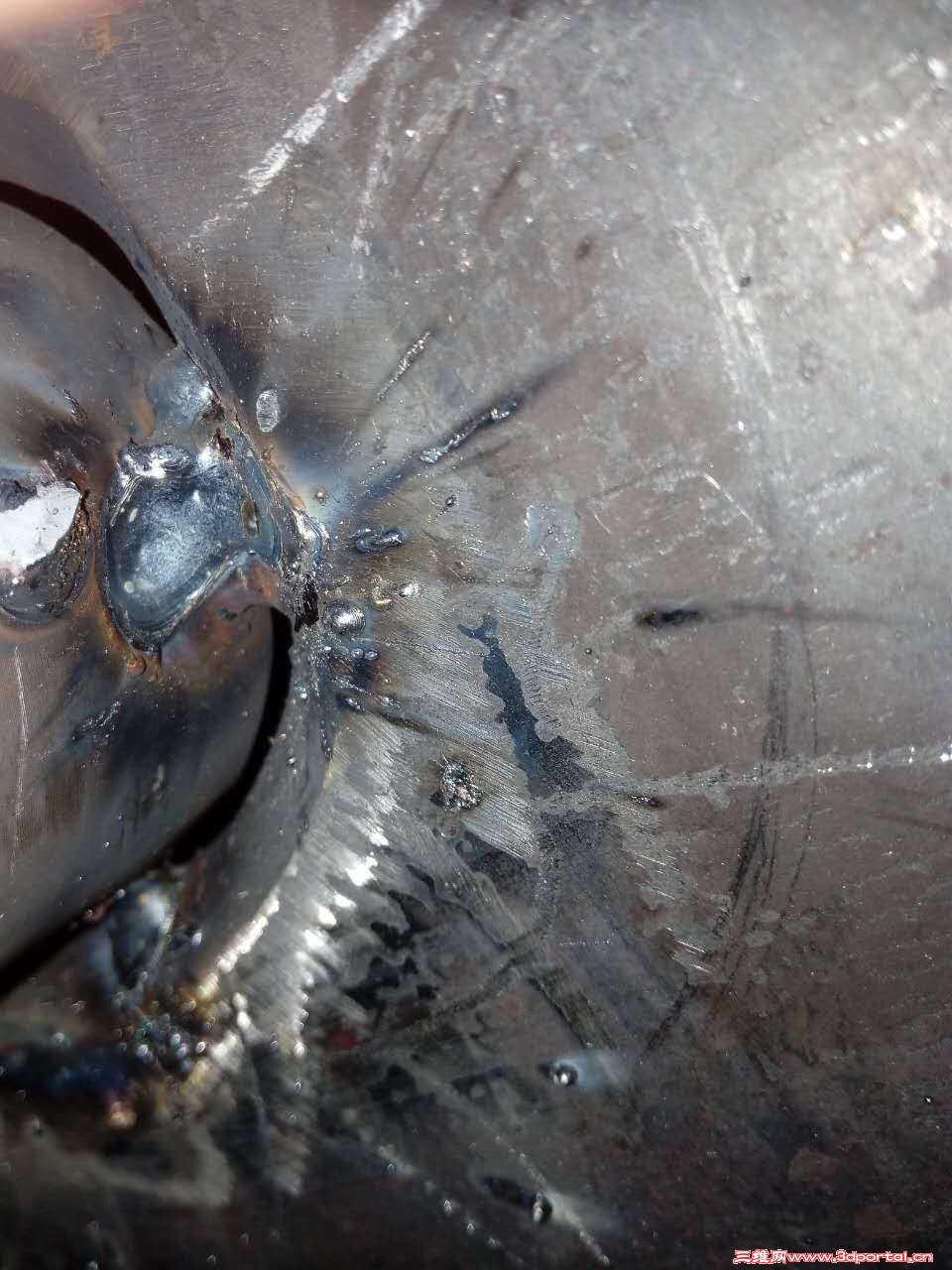

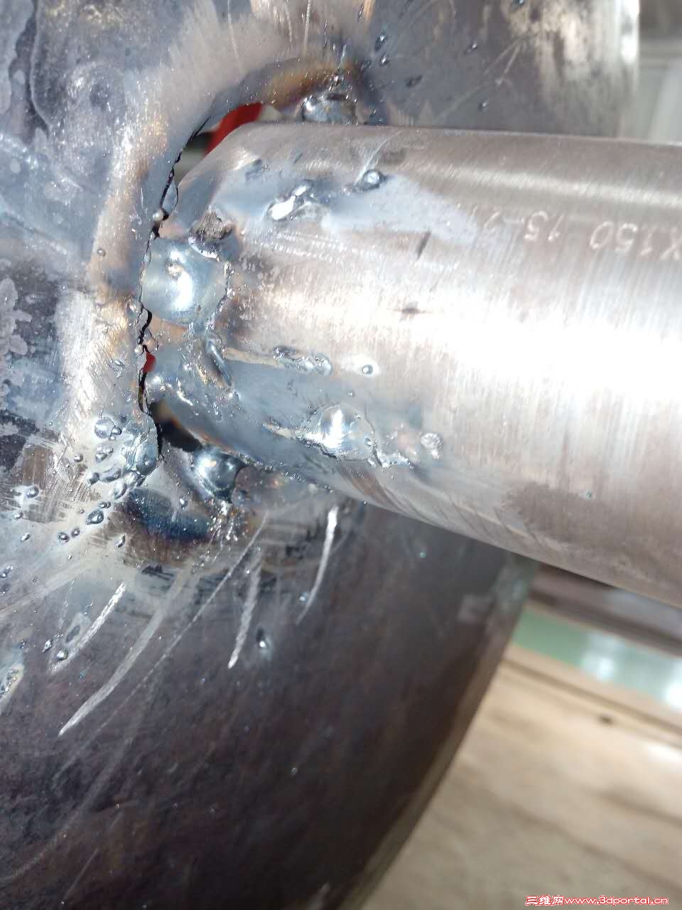

筒体与接管,点成这样了,哈哈哈2 j$ b& L3 A. E

该不会是不锈钢管用的普通焊条吧

  D, K; j  r7 D8 e* `0 |9 E& X' `这是ASME产品,敢在这样产品上练习。

# m5 ~% }7 u/ I8 p压力容器筒体上开了个孔,插入式接管一只

3 w6 `: s/ K1 ?* a; d9 QASME容器上插入接管

+ V3 a; W3 f  Y实物更吓人- f* v) O3 Q8 v6 K* C
这种结构一般是全熔透形式

感觉是洞没开好,缝有点大了---------,没焊过,只是以前看过车间的人做过,说错了,当没看见,飘过,:lol:

把筒体和接管都电弧擦出深坑了
