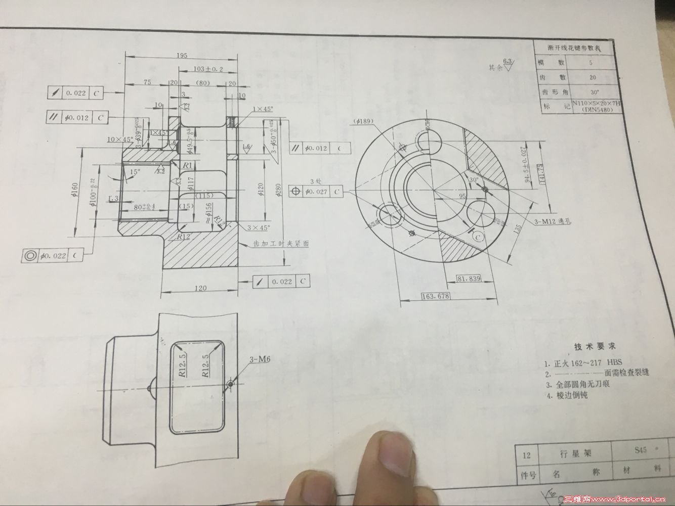

 楼主| 发表于 2016-8-26 17:36:36 | 显示全部楼层 来自: 中国上海
上面那个传错了,是这个

 楼主| 发表于 2016-8-29 07:54:48 | 显示全部楼层 来自: 中国上海
2374 发表于 2016-8-26 18:11% E0 @' B) ?, M$ p% s
是学生吗?画图要从基本学起,不是一二句话能说清楚的。建议先看看机械制图
. n! F6 r# X8 p$ n! z& M毕业一年了...这个减速机的其它零件都画好了...这个图纸看不懂,想象不出画成是什么样子的...

 楼主| 发表于 2016-8-29 13:34:13 | 显示全部楼层 来自: 中国上海
licoolicoo 发表于 2016-8-29 12:56
! a+ Z* a, a, X3 H& }. |一步步来,前几天我试着画了一下,没有保存。就是那个齿,我是用插件倒入的。不知道你们这个是怎么处理的。
) p0 f4 o9 Y9 K( f+ Q对,齿轮用插件导入...这图纸看不懂...无从下手,能不能画好截图给我看一下,感激不尽...qq915505552

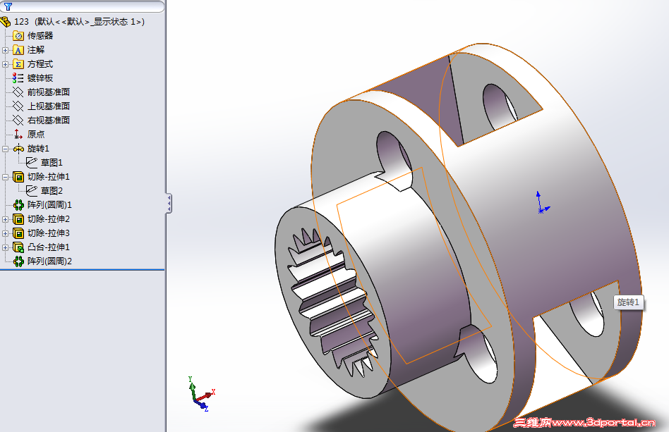

发表于 2016-8-29 14:06:40 | 显示全部楼层 来自: 中国安徽宿州
随意画了下,没有倒角过渡

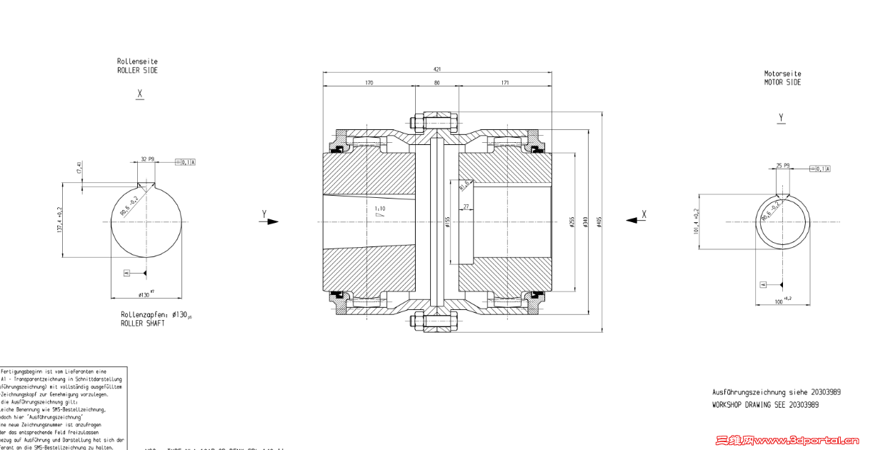

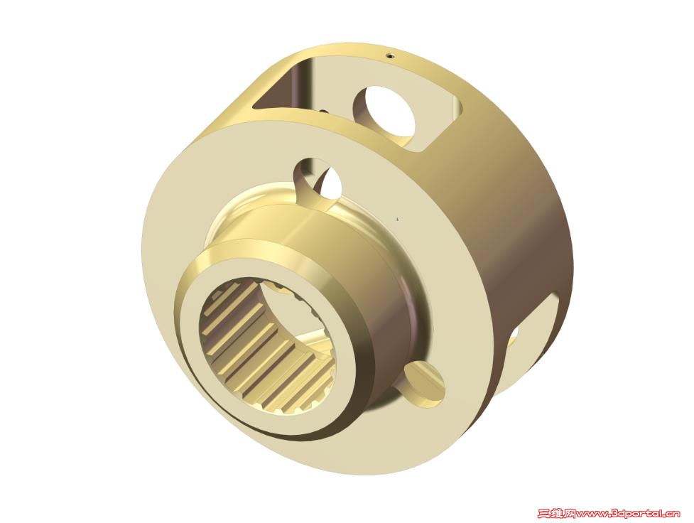

发表于 2016-8-29 14:32:15 | 显示全部楼层 来自: 中国浙江嘉兴
李小帅 发表于 2016-8-29 13:348 s! W( U% f/ U- M
% o. T4 `& z5 r5 u5 K+ W$ L' ~6 B
图倒是还有一张,你参考一下吧。这个不难。有些细节平面图还是有点问题。. R) e8 Z: P4 I" f7 I6 P, K
