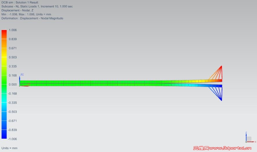

      双悬臂梁分层破坏
(DelaminationAnalysis of Double Cantilever Beam)
以一个双臂梁为例,介绍了NX复合材料的分层破坏分析。
此教程较为详细的介绍了分层破坏建模分析的具体步骤,最后得到相应三维显示图例及相关量曲线图。
模型介绍:
    双悬臂梁分层破坏几何模型:
粘结层长,初始裂纹长,整个双悬臂梁高,宽。双悬臂梁左侧为固定端,双悬臂梁右端上下边在的时候预加点载荷(位移)。140mm10mm2.0322 4.064mm 25 .5mm1s 1mm
操作视频:
具体操作步骤说明见附件pdf
