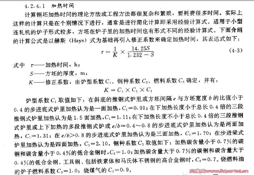

不同的钢种的钢锭、连铸圆坯、连铸方坯锻造加热的保温时间如何计算,工程中的简单计算应如何考虑?

供楼主参考,类似计算很多轧钢教科书中都有。
