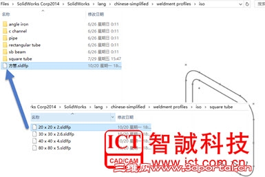

首先,在如下目录找到对应的焊件轮廓(红色部分代表SOLIDWORKS安装盘)
$ ~6 T+ d  o/ F1 L2 E( jX:\Program Files\SolidWorks Corp2014\SolidWorks\lang\chinese-simplified\weldment profiles+ ~: g6 U/ \0 v  U9 ?
此文件夹中找到需要整合的类目(此处以ISO的方管为例)3 |) F6 R- u1 s7 V: f
1 I! t' w! p. v* N0 }1 q! @①复制一个方管下的文件到ISO目录下,并重命名。; r4 n; k8 K- E: J6 P8 p3 a
焊件轮廓管理以及切割清单说明属性自定义方法

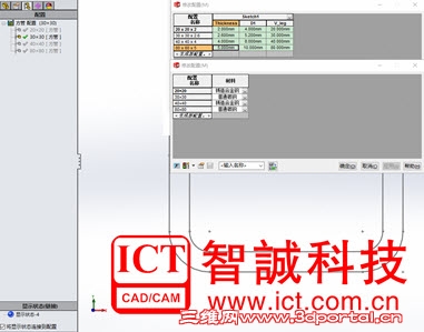

! @* k3 b! R: n& ?" o/ h! w②打开此轮廓文件并对其增加配置,并配置尺寸。(同样支持配置材料)
8 v8 f* F* h1 [3 R# c5 N

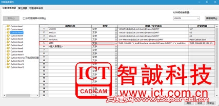

6 N% v7 `9 [( ?4 i: s2 @2.自定义此类焊件轮廓的属性
+ A# P8 R, G. y: e' O7 v+ m9 ]完成配置之后,我们需要对管理他们在焊件清单中的属性显示(如图,红框中显示的为轮廓的属性说明)) J5 Y2 y, b0 n6 z6 ]; D

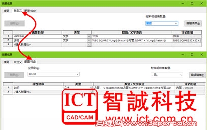

通过一个文件来管理多个轮廓的说明属性:" z! z0 R9 K5 ~5 Q2 e
由于使用配置管理焊件轮廓,这里需要使用配置特定属性来定义他们,这里设定结果为:名称+截面长宽——例:“方管,40×40”) {: j' \! v+ k8 Y; [
①将自定义属性中的说明复制到配置特定中,根据要求定义表达式。0 s4 \8 j* j' g; W  W& w. y7 p
& H  z$ b9 H) F9 D( Q! w4 Z/ L! N②以此类推,完成其他的配置特定。; q# M" D0 L6 o( [( v% W

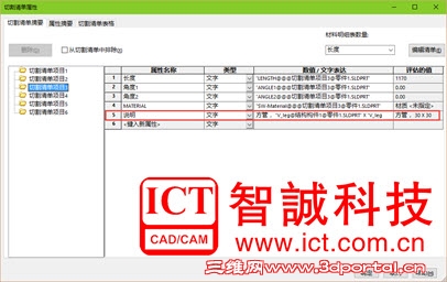

完成后,我们可以在使用这个轮廓后将此处定义的配置属性在焊件清单中显示。
8 Q& S! G2 h. T" f$ J. g
