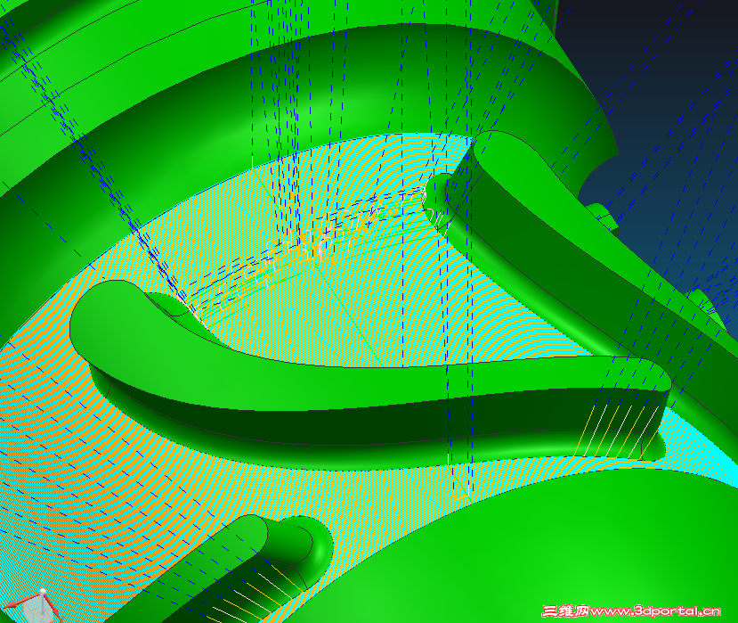

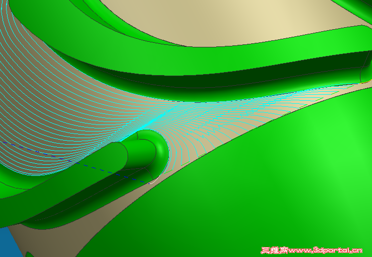

初学NX10四轴加工图示的底面怎么加工好?用曲面驱动加干涉面好多跳刀和过切.2 w& N4 u- L4 J
用旋转四轴刀路有断开.问下大神怎么解决?谢谢!
$ i. J; R/ G- M. r, ?0 P
跳刀和过切
跳刀和过切
刀路段开
刀路段开

发表于 2016-8-31 09:39:56 | 显示全部楼层 来自: 中国江西南昌
曲面流线试试!

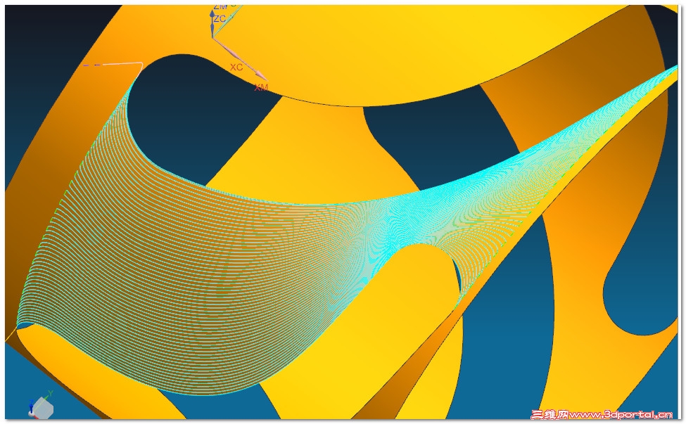

大神您好!我用流线做出来的还是不行,最窄的地方刀路不行.重画驱动面网格和原曲面是一样的,不是我想要的.大神能不能指教一下里面的技巧啊?谢谢!
刀路异常
刀路异常
发表于 2016-9-9 18:31:14 | 显示全部楼层 来自: 中国上海
bww168 发表于 2016-9-9 09:22
4 u) C4 x9 p3 E: z' Y大神您好!我用流线做出来的还是不行,最窄的地方刀路不行.重画驱动面网格和原曲面是一样的,不是我想要的. ...
/ D4 c* {/ V4 k" I2 v 092159eu6i9h89f9iacyfo.png.thumb.jpg.png ,做三条交叉曲线辅助线即可2 |0 H0 G1 x4 _7 l2 y
