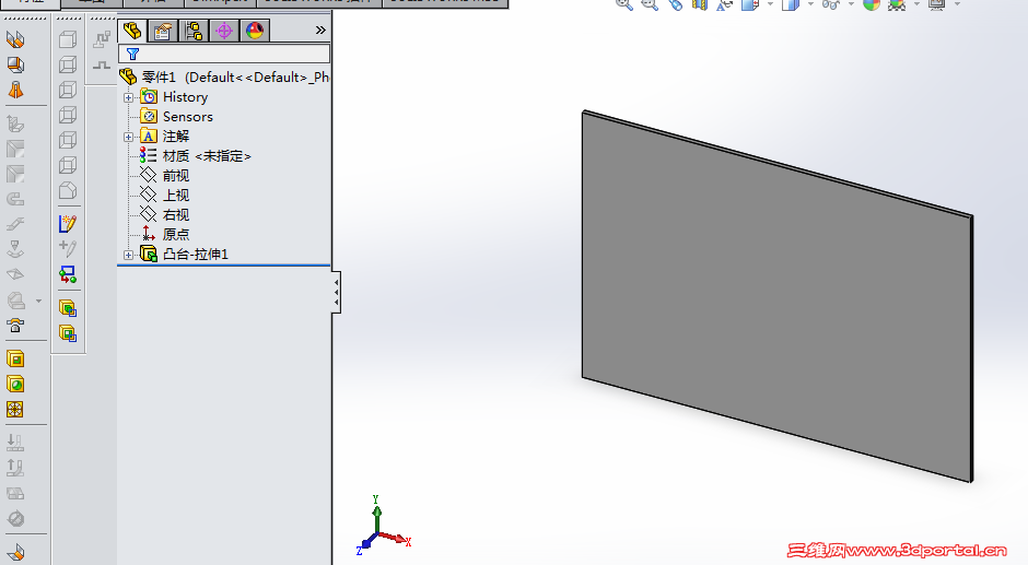

有哪位知道板件件的有些功能灰色的不能够用,什么原因吗?3 t; C! J/ }5 t. b! {
: F' I" [9 v3 T$ W* R谢谢
: s5 [4 v/ h; m* `0 p, [# W

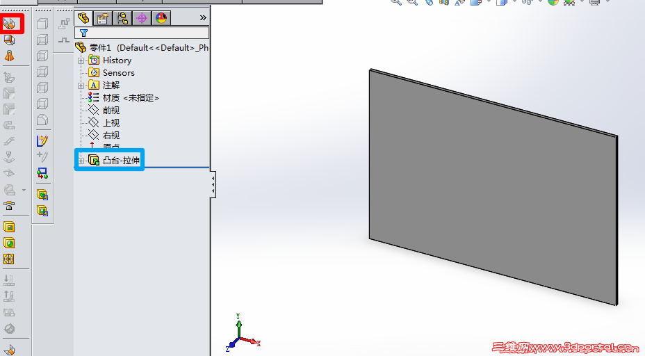

因为你这不是钣金。你这只是一个凸台拉伸。用钣金建这个平板就可以用了1 l& O3 M) }: v  u/ `& `$ [# a( K
草图别拉伸。用钣金命令生成。 1.png 7 J* c. `! Q: F2 i
  u. b& H: t, ~. Q3 \
图中蓝色的框内的特征删除。草图用红色框内的命令生成就好2 t, S) F- F) o" O

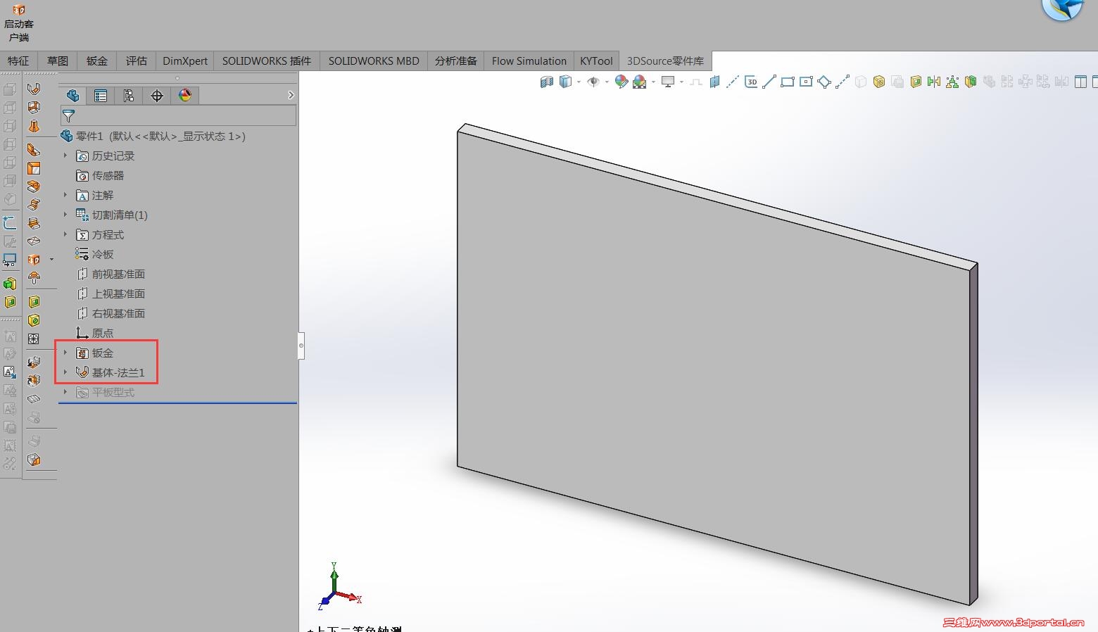

发表于 2016-8-31 13:46:20 | 显示全部楼层 来自: 中国广东深圳
这样就可以了
