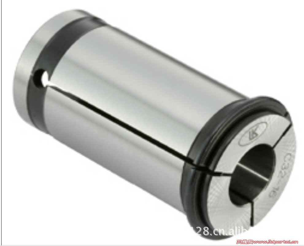

直柄夹套开槽数量是奇数?
直柄夹套开槽数量是奇数?
4 L. J5 C, w' T* }# k* q' ]4 d" k如图所示强力刀柄上用的直柄夹套,为什么都是开三个槽的?. X$ t$ q( f2 ]8 _- \2 l
个人觉得应该和三爪卡盘作用原理一样,加上本身制造精度较高,受力时自定心效果更好。
6 G& s4 F1 U2 v* ^不知是不是这个意思,与大家讨论一下。
( b, M% g9 Z# T9 K% }& n另外,还有胀内孔与拉杆配合使用的胀套,我们这里使用的都是开一个缺口的,效果还比较好,' l# i& c5 f! [: x' a9 [  q  i
也有个别自制的开偶数槽的,未经热处理,胀套自身容易变形,开6槽或8槽时的不小心掉地上,
7 u9 h+ t( W) l' O' O0 j9 t开槽端由于受力缝就快贴住了,使用寿命也不长。

个人理解120度夹持面定心更准确

请学习一下自由度的理论。
+ h8 k! c7 n' R% a* P- ]: p1 @( q对于径向到位有2个自由度,2个定位1个加紧,因为是三个120度所以基本不用考虑受力大小。理论上来说是作用力基本抵消。" m5 @  G6 S* f/ G
多了就是过定位,少了欠定位。。(另外,原理上来说是三点)
