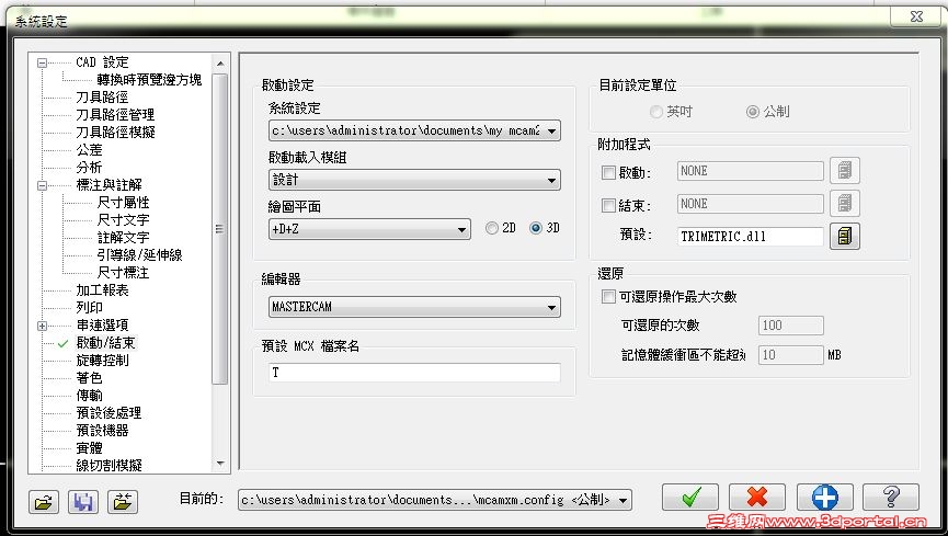

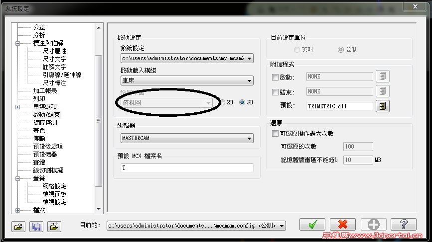

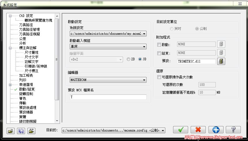

為什麼我的2017裡的設定 繪圖平面不能選還有左下角的座標X要改為直徑 & V* S' S5 X3 @( r+ i9 X
之前X9 改+D+Z就可以了 2017改了沒效

先把啟動載入模組 選擇"設計" 然後就可以選+D+Z 然後再選車床
; N$ h( l2 h" V/ I( L" B; t5 Y最後在下面繪圖平面--->  名稱--->+D+Z) s+ Q/ X" @6 L  L( t- L
就OK了
