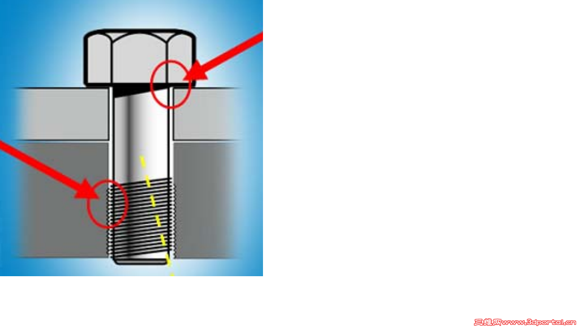

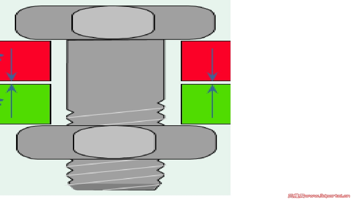

如下图两块不同材质的板料用螺紧固,锁紧力矩怎么计算假如一块是钢一块是铝

铝材料上加平垫圈,可按螺栓强度计算。没加垫圈时则按铝材的屈服强度计算所需要的力矩。

 楼主| 发表于 2016-9-2 08:57:49 | 显示全部楼层 来自: 中国四川成都
9 z3 @# y' h! _1 _. B  [# D, I9 E5 N) L7 H9 q8 z# M  F  e
那这种,假如攻丝的板是铝
