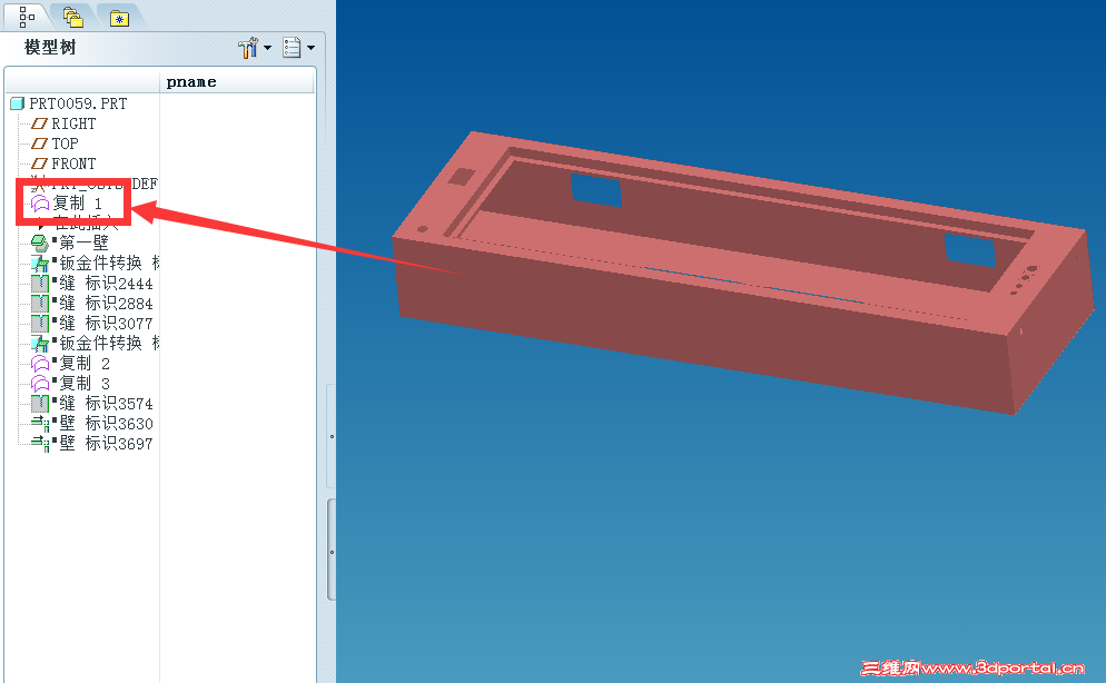

  _" ^0 G5 h9 j1 X; c! m如下图所示,
4 n' V# C" F1 V! S" P第一个图片为客户原始模型,STP格式的,0 S! j, N+ |9 W# @
这个复制曲面的功能怎么用?
这个复制曲面的功能怎么用?
- }: x- Z; E9 F4 q& _  b$ s9 g! d  A+ R$ Q9 G0 R5 X# }
4 ^' g8 b" D3 x$ W, K4 {1 Z下面的模型为新建的,将曲面复制过来的,现在我想知道模型树中的 “”复制1“” 是怎么弄出来的,如有知道的,请提供详细步骤,谢谢!4 Y9 k% `1 `# |6 N% B

发表于 2016-9-1 20:21:37 | 显示全部楼层
在装配模式下建新零件,在新零件特征设计是再使用复制功能复制其他零件的表面。这样两个零件就尺寸一致且相关了。
Akarui + 3 应助
发表于 2016-9-1 21:25:27 | 显示全部楼层
装配模式下,激活目标零件,即可复制其他零件的特征;但是这样操作不便于修改,容易丢失参照。

 楼主| 发表于 2016-9-1 22:16:29 | 显示全部楼层
感谢,明白了,目前主要是要拆图做钣金加工,对于后续的更新影响不大,因为客户更新给的也是STP格式的烂图纸。
 楼主| 发表于 2016-9-1 22:18:50 | 显示全部楼层
重新建模是好看,修改方便,但是重新抄一遍太费时费力了。还是复制好用。
