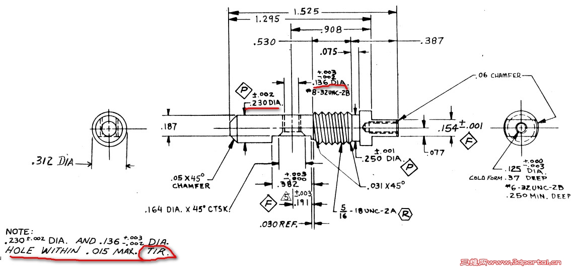

[求助] 机械图纸中的TIR是什么意思求指教。如图
发表于 2016-9-3 08:08:53 | 显示全部楼层 |阅读模式 来自: 中国广东深圳
机械图纸中的TIR是什么意思求指教。

发表于 2016-9-3 09:14:39 | 显示全部楼层 来自: 中国广东广州
应该是"Total Indicated Runout",或“ total indicator reading” 意思是“(打圆跳动时百分表)指示(读数)值总体(最大)指示读数”;
! e' W) W. `' H# K: ?    Runout:跳动量,   indicator reading:表显(读数)值。
" i3 z6 S$ t0 f( W简单说就是“径向跳动量最大误差”的意思

 楼主| 发表于 2016-9-3 09:37:21 | 显示全部楼层 来自: 中国广东深圳
tangcarlos3d 发表于 2016-9-3 09:14
2 a' [% P- w) x: U0 v5 C  j应该是"Total Indicated Runout",或“ total indicator reading” 意思是“(打圆跳动时百分表)指示(读 ...
7 [" R/ Z1 W+ k5 f. X* g
非常感谢
