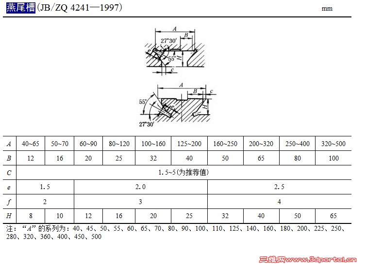

[求助] 密封设计中燕尾槽或梯形槽的设计标准
发表于 2016-9-4 08:49:19 | 显示全部楼层 |阅读模式 来自: 中国湖南株洲
机械设计手册中有没有燕尾槽或梯形槽的设计标准,谢谢

发表于 2016-9-5 10:28:35 | 显示全部楼层 来自: 中国广东珠海
设计手册里有的
发表于 2016-9-5 10:30:38 | 显示全部楼层 来自: 中国广东珠海
这是设计手册里的
8 O& l* {* J) I3 \; ]% p3 V
发表于 2016-9-5 11:05:56 | 显示全部楼层 来自: 中国江苏常州
设计手册里面的97版本的已经作废了3 l8 h' H1 Q# O8 P: C% {6 V' _
被2006版本的代替了
* h' q/ R: D6 y: C& |+ y但是应该老的标准在很多的机床上还是存在的
; g0 h+ A* [* X* ~7 O5 ^就是e-f两个尺寸有变化( T- J; k  ^- u8 _& o5 R
