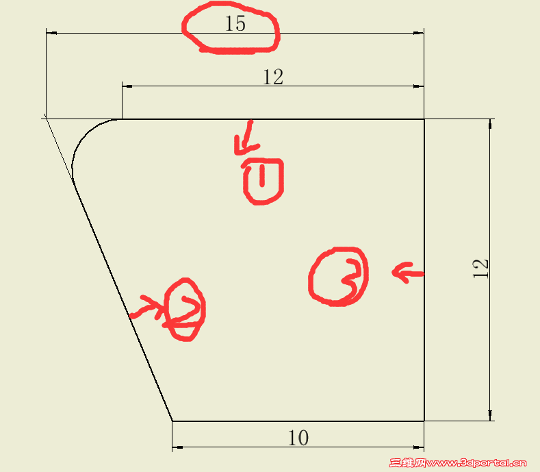

如图,如果想要标出15这个尺寸,应该怎么做呢?首先可以看到15这个尺寸是图中1和2线的交点到3线的距离,所以标注时候,首先选择标注尺寸工具,然后左键点击选1线,然后右键,选择交点,接着左键选2线(这时会预览出现那个1线和2线的交点),这个时候再左键选3线,就出现15这个尺寸了。希望对大家有用

“首先选择标注尺寸工具,然后左键点击选1线”中左键应该改为右键
9 c. j5 [% I/ p9 fhttp://C\\\\1
发表于 2016-9-12 15:27:12 | 显示全部楼层 来自: 中国浙江杭州
“首先选择标注尺寸工具,然后左键点击选1线,然后右键,选择交点”,改为首先选择标注尺寸工具,然后右键点击选1线,选择查找交叉点

工程图下有交点选项,草图下是没有的( A: C( C" l/ d# y- ~% Q  G' h# C
