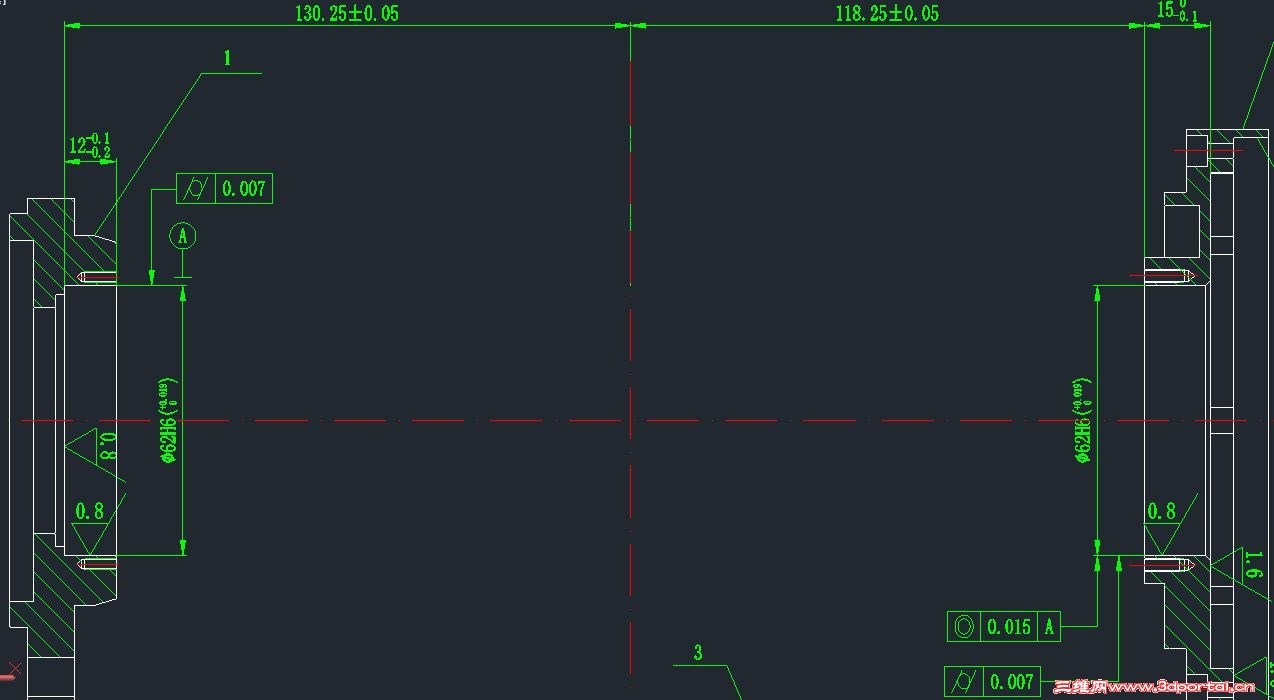

请教各位老师傅,在此尺寸长度下 该同轴度可以保证么?  大概用什么设备可以做到,谢谢了

这样标注让人无语,两个轴承座装在一个箱体内,需要控制的是单个零件。. J+ P0 u6 u8 J/ Z' X( y* A7 @( i; l

两个零件的同轴度吗。
, L7 b9 ~" j& B7 t# x$ }1 ~  d不同的单个零件之间不能有同轴度要求。
  T& i; A$ [% H1 ?. T这个图纸不是也不是装配状态呀。& Z" `8 Q+ s; i+ ?8 ~) d
楼主应该是没有表达清楚。
发表于 2016-9-9 08:12:58 | 显示全部楼层 来自: 中国江苏常州
装配后的同轴度& S- G" N5 w  U7 T8 }
这个也可以 有( A5 ~# W5 K( y
但是这个零件本身和装配机体本身的圆度和同轴度要求更高
0 o- j- r4 i; @  ]估计不大现实0 ^& y" j4 }" R$ J. C3 C

/ o! r) S# C) E% k3 D标准有些不太规范。装配后的精度要求太高,一般机械难以实现 ~~~

老师,我的意思是这样的,单个零件单独加工后 把2个零件固定后 在一次加工 保证同轴  图纸我只截了上面一部分 下面链接部分没截出来

感谢各位老师的回答,。 这个是一个组合加工的装配图 ,  左右2个零件单独先加工,加工时留加工余量,然后螺钉锁紧,配打销钉定位后,再来加工中间2个孔,主要精度是保证同轴,这种方式应该很常见,学生的疑虑是 在这么长的跨度下 刀会不会弹  导致同轴无法保证,再次感谢老师们的回答。

没问题,可以加工不会让刀5 K: a7 N7 w$ y: ^

我如果做的话就用卧加做,做之前先校正好,做出来的精度可以保证

0 S( u; m1 `5 ~7 F5 l谢谢老师。我们的加工单位都是小单位,没有卧加,只有一台4轴加工中心。
