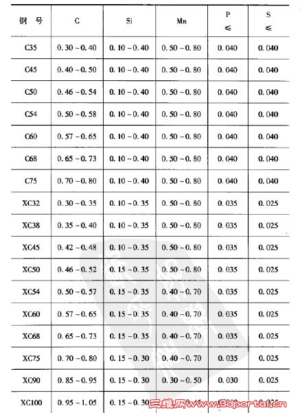

[求助] 关于法标XC85对应的GB和JIS标准
发表于 2016-9-12 14:57:19 | 显示全部楼层 |阅读模式 来自: 中国山东青岛
大家好,
0 W9 H/ v$ I! Q% c3 {8 l, a2 _% b" D. j5 J
哪位老师知道法标XC85对应的国标(GB)和日本材料标准(JIS)分别是什么?材料替代用!多谢!+ o8 S3 G9 @0 A, G, l
发表于 2016-9-14 09:10:02 | 显示全部楼层 来自: 中国江苏常州
本帖最后由 wwjxgz 于 2016-9-14 09:11 编辑 , ]* ?0 ^6 Y1 H8 J9 M
% h4 V6 x4 k" p3 f+ S% B9 q  m, o大概相当于国标GB/T1298中的T8Mn,JIS4801中的SUP3。
