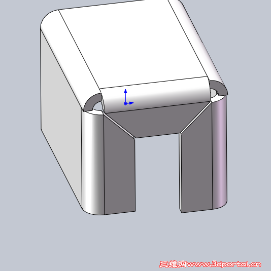

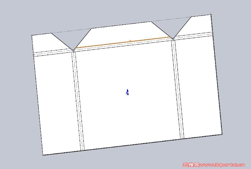

为什么我钣金展开没有释放槽呢

有大神吗,帮忙给说下, {% |* G) f. w5 r7 r

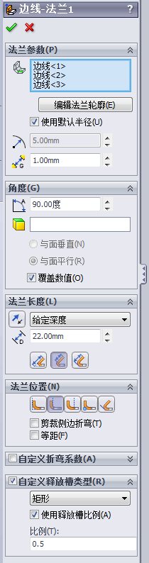

7 [$ h# d- M$ l0 G5 W$ p确定钣金折弯参数都正确?

释放巢单独绘制,在倒角里面的

楼主三条边用斜接法兰试一下

2014以前的版本需要展开后手动添加切除,以后的版本边角里边角释放槽命令即可。
