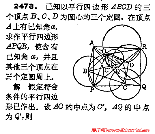

这里发一些类似资料,供参考

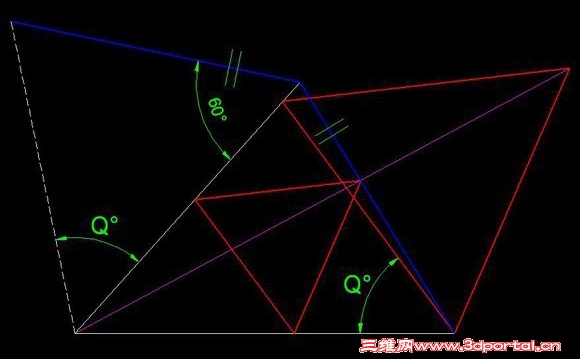

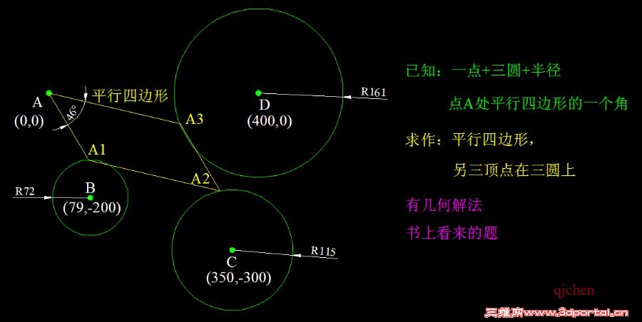

与资料上本质区别就是,如果定点是任意点(比如说,AC的中点不在BC上)那么如何作图
发表于 2016-9-18 01:08:35 | 显示全部楼层 来自: 中国辽宁营口
明天你好吗 发表于 2016-9-16 23:05
8 _( k. Z1 |9 {  T7 q2 [# x2 P与资料上本质区别就是,如果定点是任意点(比如说,AC的中点不在BC上)那么如何作图
5 z! ]7 ^# q0 P  B: a6 [2 n) f8 v如果定点是任意点,失去了资料上必要的约束条件,就成了无法化简的高次方程,也就没有几何解了。
8 r2 E4 ?# Y- U; B* V& J用参数约束画法试了一下,至少可以得到四个符合一楼题目要求的答案。

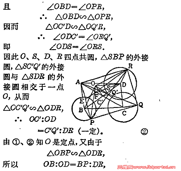

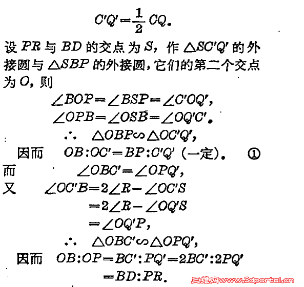

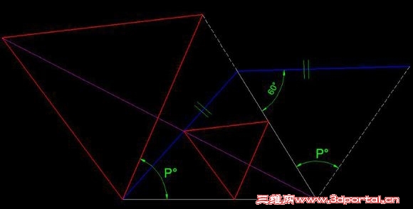

' H1 \- I8 s5 }+ \/ w. f/ |谢谢版主。这里插一下楼层,看看这个图的解,不明白为什么这么作图?p角度为什么相等 12.jpg

发表于 2016-9-22 01:54:41 | 显示全部楼层 来自: 中国贵州黔南布依族苗族自治州
明天你好吗 发表于 2016-9-18 19:519 M6 Y9 C; G& a* P: y, R
; o- D- X0 ]+ C, T
有空的时候,我可以整理出这个解释。唉,太忙了。
 楼主| 发表于 2016-9-22 07:14:53 | 显示全部楼层 来自: 中国广东惠州
gongwen0519 发表于 2016-9-22 01:54: K, X% B* M" i) R* r. Z1 ~
9 a: c) D! i+ @2 l, q  Z求整理,还有几个图不晓得作图的理论依据
