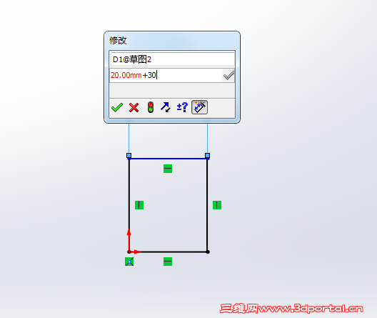

新装SW2012 64位软件后,在修改尺寸数值时,不能直接用加减乘除的算式了。谁能教教我,谢谢了!(以前版本是可以的。)

杀软退出,SolidWorks修复安装。
发表于 2016-9-19 16:11:05 | 显示全部楼层 来自: 中国北京
把20后的单位去掉,或者把30后面加上单位。
 楼主| 发表于 2016-9-19 16:21:21 | 显示全部楼层 来自: 中国广东深圳
刚才试过了,还是不行。

发表于 2016-9-19 18:49:29 | 显示全部楼层 来自: 中国广东东莞
请用英文输入法

发表于 2016-9-20 11:49:13 | 显示全部楼层 来自: 中国湖北武汉
用键盘的数字区的数字键输入试试。

 楼主| 发表于 2016-9-23 18:22:41 | 显示全部楼层 来自: 中国广东深圳
我的问题解决了,谢谢各位,这里分享下:
. R! S: K2 f- W* j& [0 H1、打开注册表:开始/运行输入:regedit;# N9 ]  L% `8 X  B: y2 O6 H& t
2、找到:HKEY_LOCAL_MACHINE\SOFTWARE\Policies\Microsoft\Windows;
1 P# M  R8 v+ l(这里要注意了,很多人是在这里出现的问题,最后没有解决)在Windows8 z& W, }$ J5 l
这个文件夹下找到Installer这个文件夹,如果没有就创建一个。在Windows* w8 q! p) ~9 B0 t$ v1 _6 Y! ^; ?$ ~! l
文件夹图标上右键/新建/项,把项的名称更改为Installer,就有了Installer
* y3 k! g$ w, S, O7 P: U文件夹了;然后再创建一个DWORD值,在Installer文件夹上右键/DWORD(32-位)
/ @% C  E" h" [9 W$ T8 J值(D),(-----这里不能因为你是64位的系统就擅自选64位的那个)创建了一个值,
" t" U" m% ~9 b; w5 q然后重命名为“RemappedElevatedProxiesPolicy”;
9 {  L1 u8 Z8 M0 W) X6 X: p然后右键这个值,点击修改将“0”更改为“1”;然后退出注册表,一定要退出哦!
- U7 e" j+ b4 d$ @% o% {* N# {, \修改注册表后再用安装程序修复一遍,还要把值再改回为0,尺寸加减
; A! I4 ~! n, Z( Z) V、函数和Toolbox都能用了。
