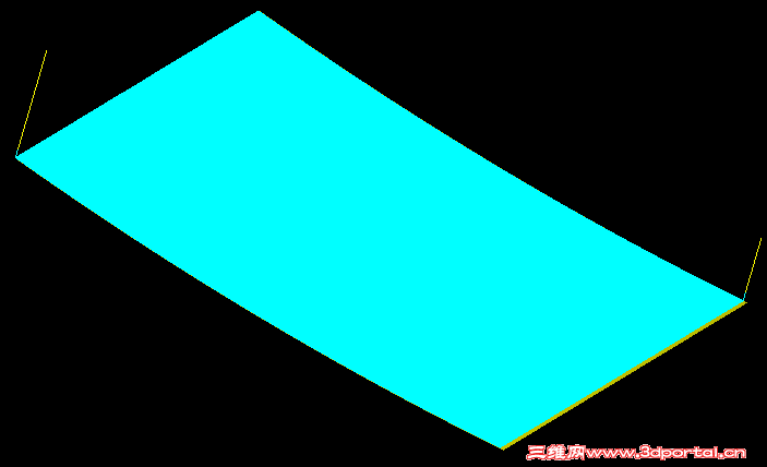

一个开放式的曲面,为什么2017和9.1不一样?如果要达到9.1的效果,在2017里面就必须要加入边界线才可以?????那岂不是很麻烦?各位大大你们是怎么解决的?求教?

我都试过了,都不行,必须要用边界限制才可以达到9.1的效果,

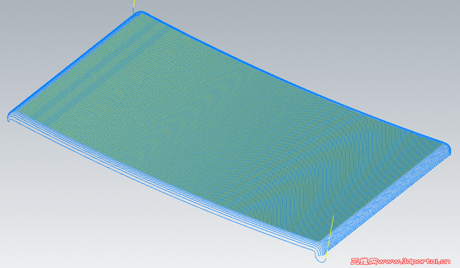

发表于 2016-9-20 11:32:21 | 显示全部楼层 来自: 中国上海
从实际刀路来说,9版有问题,2017是正解~~8 o' N' t  y; D! @/ ]5 y$ a
( R- Q/ o/ U9 [, ^- n$ Q' w从刀路效果来看,你2017用的不是传统的命令,而是高速命令做的~

版大师傅,感谢指点!但是传统的精加工刀路图标不知道移动到哪里去了啊?????
( G* Q5 }% P4 l$ Q+ K) Y( O如果用高速加工类似这种开放曲面,那岂不是很麻烦????
发表于 2016-9-20 17:02:10 | 显示全部楼层 来自: 中国北京
用2017的传统命令,应该给9.1差不多
( g! Q7 |# i2 u* D個人覺得這樣才是對的,傳統第一刀會切太大,反而我都要先補一刀 更麻煩 尤其是波浪大的曲面) Y, s3 S5 n* w( e* ?( M  Q

很明显是高速加工

高速加工就是这样呀
