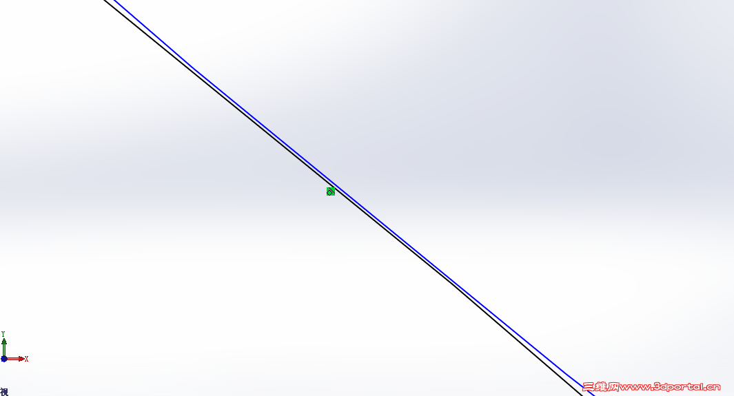

[求助] 这两个圆是相切的,为什么没有交点...
发表于 2016-9-23 08:28:50 | 显示全部楼层 |阅读模式 来自: 中国上海
特征建模
主题分类用于问题归类:
$ e5 Q1 u% k9 j8 c2 L5 Y4 X, d
确定是相切的
确定是相切的

发表于 2016-9-23 08:47:28 | 显示全部楼层 来自: 中国广东佛山
显示精度问题,眼睛看到的不一定是对的。在选项里调整一下显示精度就可以看到不同了

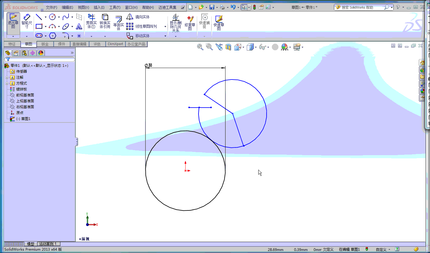

 楼主| 发表于 2016-9-23 09:03:50 | 显示全部楼层 来自: 中国上海
我发现就是在画直槽口,边上再画两个小圆另它们相切的时候,会没有交点
 楼主| 发表于 2016-9-23 09:05:44 | 显示全部楼层 来自: 中国上海

发表于 2016-9-23 09:09:14 | 显示全部楼层 来自: 中国安徽蚌埠
  T) I; K. S( q; ~* |2 B% A( b( b
李小帅 发表于 2016-9-23 09:01
* l5 B1 l) i" d+ O- d9 \不是精度问题,因为剪裁不了...强行剪裁之后,之前的一些尺寸就没了...
/ _2 \' X. t  v6 j( W
没有点选两圆相切命令,所以你的没有交点
9 D' T% I/ a) i6 n/ k$ v
 楼主| 发表于 2016-9-23 09:27:27 | 显示全部楼层 来自: 中国上海
jinqin11 发表于 2016-9-23 09:098 W: ?1 I- a# [; g& T/ V. \
没有点选两圆相切命令,所以你的没有交点
6 Y4 f8 I4 M" ]/ f( ]" J% r/ `( T您动画是怎么做的,我演示给你们看

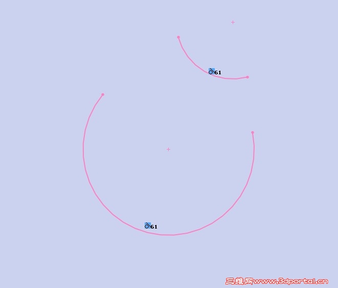

 楼主| 发表于 2016-9-23 09:33:27 | 显示全部楼层 来自: 中国上海
我知道了,因为圆是跟直槽口的圆弧相切,所以在剪裁的时候会弹出禁告说:此剪裁操作会破坏直槽口实体。

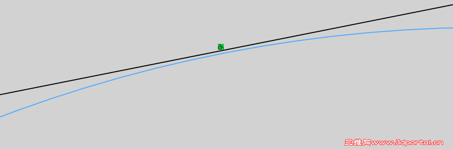

发表于 2016-9-23 13:12:20 | 显示全部楼层 来自: 中国安徽合肥
licoolicoo 发表于 2016-9-23 10:34
" d: v- H1 i: v" ]& u  y你的原文件上来让大家看一下了。如果两圆相切,必有切点的。
4 ^' t' h7 @) J% M是相切的,显示问题而已,他选中的那条圆弧都有相切的约束在那显示。

发表于 2016-9-23 16:55:50 | 显示全部楼层 来自: 中国浙江嘉兴
22553711 发表于 2016-9-23 14:24
4 R4 C0 |& f" e$ u9 m3 U相逢何必曾相识?. L2 Q2 k; i) e+ h1 G
相切何必有交点?
1 w: B) K( @& K/ v; o( y虚拟交点是有的。没有不叫相切的。
