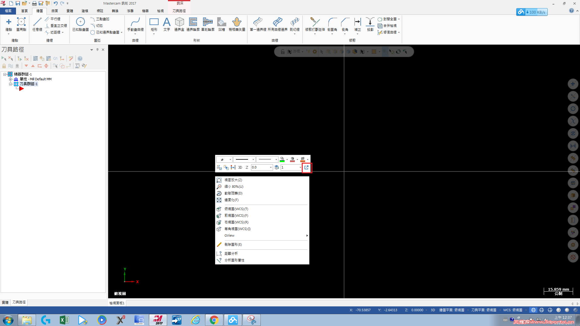

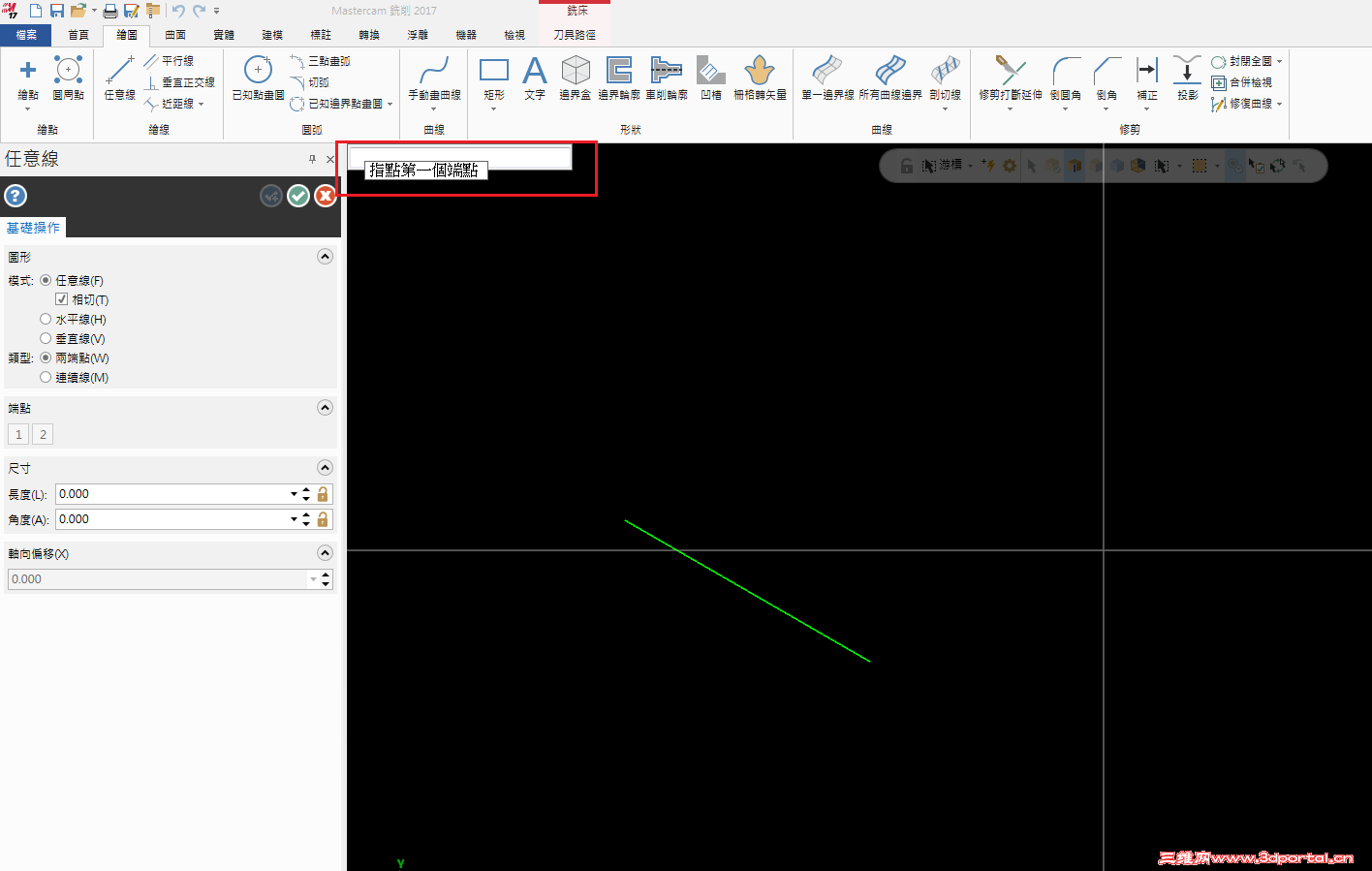

发表于 2016-9-28 00:46:08 | 显示全部楼层 来自: 中国台湾
8 ^  g1 V; C0 D; U2 c& b
8 Z  h6 [' Y3 P% m1 ?  r1 第3張圖,圈起來的2個地方改黑色* {8 S2 d" X- \: F, U$ o5 O
* ^( l& O" O0 d% o4 K% ?. R
2 第1張圖,畫圖時候按空白鍵就會出現在左上圈起來的地方,在那邊可輸入座標
1 Y1 C' ?/ k9 K( _6 U; J# s* E
2 I# B8 t( j" m* F! C$ s3 第2張圖,在繪圖區按右鍵之後出來的視窗,點圈起來的地方
6 f; T, `" }! u3 g; W* |0 U! H, l* }0 V! ]- T8 l  D* X
4 無解
8 ]4 T5 t3 E9 y6 y
- f, D1 J+ x7 h& v: [9 ?" `
圈起來的2個地方改黑色
圈起來的2個地方改黑色

 楼主| 发表于 2016-9-28 19:52:36 | 显示全部楼层 来自: 中国湖北武汉
tp7399 发表于 2016-9-28 00:46
0 i- R" R2 }$ P  g) F7 Z4 s1 第3張圖,圈起來的2個地方改黑色9 N& u; T& U# U* |) d
1 M+ a" }9 @: U# K+ V  t( ]2 第1張圖,畫圖時候按空白鍵就會出現在左上圈起來的地方,在那邊可輸入 ...
- a3 a2 [/ Q: X5 z6 @谢谢高手,学会了
