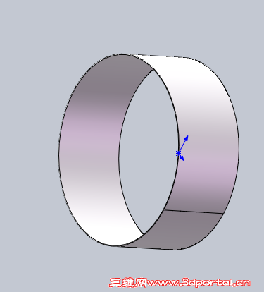

请问下圆柱面钣金展开不能切圆孔吗
圆柱面钣金展开不能切圆孔吗
圆柱面钣金展开不能切圆孔吗
展开后我想切一个圆孔
圆柱面钣金展开不能切圆孔吗
圆柱面钣金展开不能切圆孔吗
压缩时提示
圆柱面钣金展开不能切圆孔吗
圆柱面钣金展开不能切圆孔吗
压缩完不显示切除孔,请问下这是怎么回事

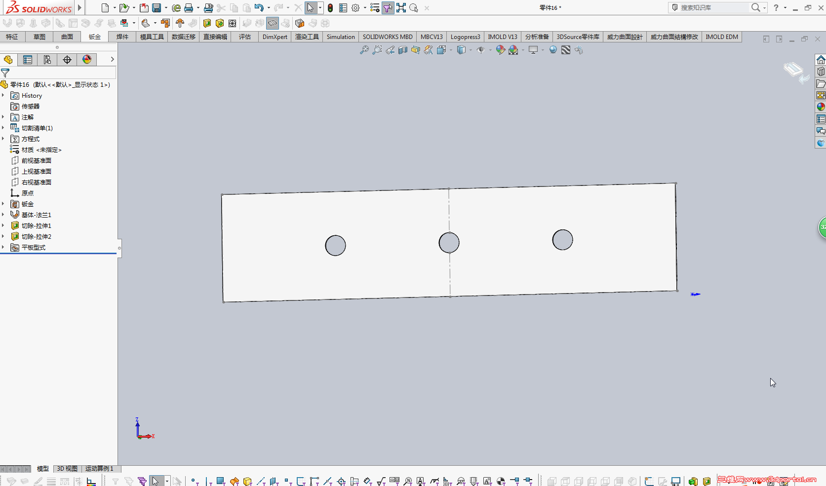

发表于 2016-9-27 15:00:42 | 显示全部楼层 来自: 中国安徽合肥
不能压缩。应该在切除后用折叠命令,就在展开命令下面。

可以了,谢谢你了,为什么不能压缩了呢
发表于 2016-9-27 16:57:57 | 显示全部楼层 来自: 中国安徽合肥
huamuer 发表于 2016-9-27 15:214 K% |' Y; ]1 R9 D' E" T, Z
可以了,谢谢你了,为什么不能压缩了呢
" T" }# |. Y$ g; c因为你的切除草图是基于展开的基础上的。没有基础了,后面的就报错了。

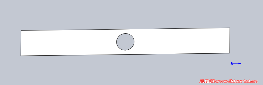

发表于 2016-9-28 13:49:28 | 显示全部楼层 来自: 中国广东东莞
展开切割圆和圆柱切割圆展开的图形都不一样,圆柱切割展开是个椭圆形
