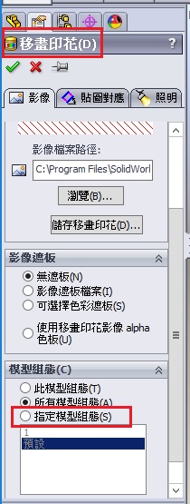

有办法对装配体里的面贴图吗?试了好多次只能对零件的面贴图,这样装配体里相同的零件都有贴图了,我想要的不是这种效果。

* I$ O) f% `7 ~$ C! q: H# L贴图针对装配体级和零件本身两种方式,你用的是针对零件本身,当然是相关零件实例都贴上了。
6 c6 f5 o  Z$ O# M/ w3 X8 L: V" K但是针对装配体级的贴图怎么选择不了面呢?我想在装配体里的某一个零件的面上贴图。

可以增加模型組態試試6 c2 m& x  e% z9 N* ]; H* J6 o

  b1 l/ j9 o7 L1 a+ k3 G- b可以增加模型組態試試
! F2 ^& `/ a& i9 u
真的可以,很赞,非常感谢!
