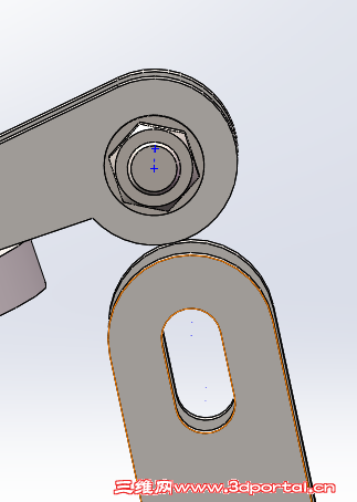

各位大神,怎么把螺栓运动定在长形孔内20mm(长形孔)

; l) R' a! H- P/ A: y7 B* D# r槽口配合,但你的长形孔必须是使用槽口草图形成的
+ v% W9 k, j: X. e配合怎么选 呢
 楼主| 发表于 2016-9-28 19:43:17 | 显示全部楼层 来自: 中国河南商丘
我选 了长形孔中心加了个轴线 选轴线和销轴中心线为配合  上下各10mm

2014以上的貌似就有槽口配合,看看是不是在机械配合或者高级配合里面。" _' X( v) H" E0 K. k3 H8 i
以下版本我做的话用临时轴重合腰孔草图中心,用临时轴遇腰孔其中1根临时轴添加高级配合里的距离配合:0~10mm& J  w6 {9 z& ~0 z9 \5 C( R4 Y% h
不过这种在总装配里经常会出现过定义配合...电脑配置低,新版本带不动,苦闷中...
发表于 2016-9-29 11:45:59 | 显示全部楼层 来自: 中国安徽蚌埠
我用的是2013,没有槽口配合,目前我使用通过辅助面来设置“距离”配合

看你图显示的槽口叫长方孔好像不合适吧,要用槽口草图,机械配合里面槽口配合就行,高级配合里的“距离”也可设置在一定范围里的活动距离。

测试了一下,14版的不用直槽口草图生成的条形孔也能使用槽口配合
