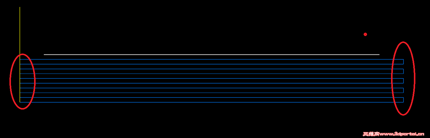

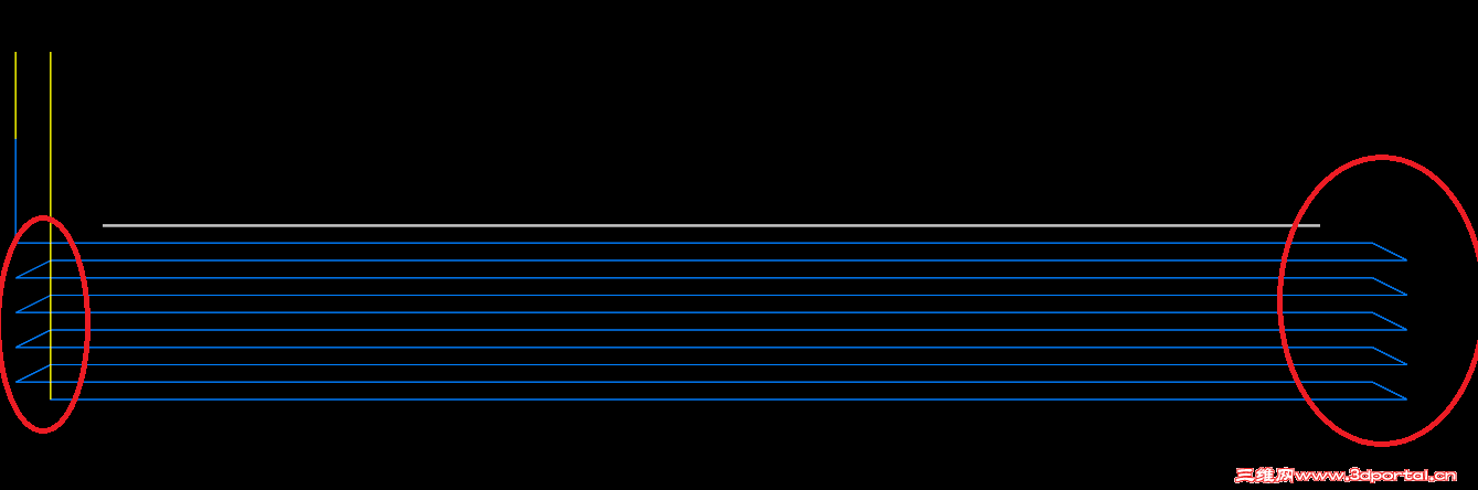

請教各位大師  垂直下刀如何 控制進退刀量??  求解阿

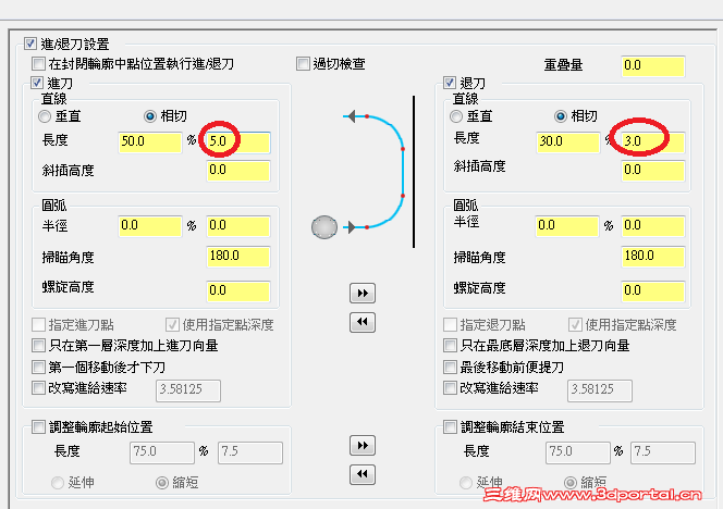

你都說是垂直下刀了,設的進退刀值不一樣當然會這樣,第一層最後退刀是3但到第2層這頭變進刀為5一層一層下去,設一樣就好
