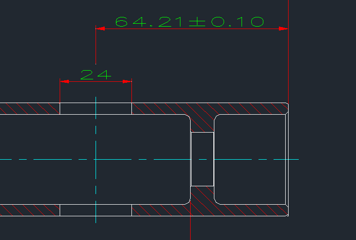

如图是一个薄壁套筒,24是沿轴向孔的长度,现在要检测孔中心到端面64.21这个尺寸,考虑24还有制造公差,64.21改怎么检测呢?
2 d/ `6 e7 M9 f: E0 y" {* w请各位发表见解; y' j- j- S, i9 b- |

要求并不高,卡尺检测。孔壁+24/2(含孔的公差)。

先测孔壁,再测24实际尺寸,在计算出是否在64.21±0.1范围内,这样有些繁琐,有没有好的办法我直接就检测出64.21是否合格,24尺寸用卡尺单独检测即可

多谢!刚才又仔细看了看,觉得确定了孔壁的公差带就可以通过直接测量孔壁和24两个尺寸判断64.21是否合格了,有个图计算,请看下对不对

孔的位置跟孔的公差没关系,就算加工到Φ30,孔的位置还是64.21±0.1。2 B- q" j& R4 |
你如果只想测量一个尺寸,那么压缩Φ24孔的直径公差在一定范围(比如±0.1),这样你只测量尺寸在52.21±0.05范围内就合格。
6 X* H& @% O2 ~% I  h# ^8 ~% _但是这样加工难度又增加了,得不偿失。2 x% B: i* e* S) i, N& C  @
不需要偷懒,多测一个尺寸也浪费不了多长时间,我觉得反而更安全、可靠。

其实,通过计算发现只测量一个尺寸的想法是不可行想,计算出的最小尺寸比最大尺寸都大,那只能说明不行了

. _4 I, \+ p  a  用胀紧套与孔配合,以消除孔径误差,胀紧套非胀紧部位设检测点。

做个专用检具,用销子定位孔,销子可以带锥度,以保证与孔贴合,另一端可以装个百分表

这儿需要计算尺寸链
3 X# W5 o) a! f3 T- R% h# V24的一半加上孔边到管边的尺寸--假如是52.21
; w! n: u  M3 t封闭环的上下偏差按照尺寸链的计算方式计算$ ?* Q' ~) Y* y( J" N
这就可以。$ Q5 Q9 T: N! D3 b, Z9 E
# c+ `1 R' {) p
12的公差是0.19的话
( G. X0 o) F1 w: T如何能得到64.21的+-0.10?$ c8 I6 a' m. H1 v3 T+ v
