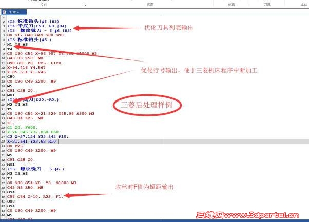

3 H2 _% I/ z, C% f3 T三菱M70三轴一直用- r7 l/ M" v7 Q9 n1 d0 I) ^
带刀库带备刀
( e7 v) l6 i- j1 R
# J/ O" S, z$ o" b特色功能介绍:
8 a! _2 Q5 o2 b$ {& U  {#911=100是自定义加载刀长后(G43)停在的位置8 H+ V. G7 ?2 S+ }5 V% ?
: i+ Q! `) C0 W1 H6 D4 F3 e, r
M01(T24/D100.0/0.100/-10.00/0.00)
2 P% z% _8 G" W2 h; ~* D, _. u5 t这里是刀号,刀径,Z向下刀浓度,XY余量,Z余量

看起来是不错,如果加上没把的前面一个相应的行号就完美了
