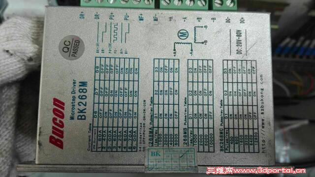

[求助] 小白求教怎么计算脉冲
发表于 2016-10-1 20:56:27 | 显示全部楼层 |阅读模式 来自: 中国广东东莞
控制器bk268mc
: r/ @1 `% }! l* F. p' N电机BK57BYG76
1 ^& `. i' d$ A! V' o细分是打到3200
8 }. R* i7 B2 U9 N" o# w求怎么计算电机转一圈的脉冲. x9 R+ X( T! ^3 _: ?
205626t35llk2oafu2okl5.jpg % U3 o# `: d) Y; l
 楼主| 发表于 2016-10-1 20:57:28 | 显示全部楼层 来自: 中国广东东莞
是不是转一圈的脉冲就是3200
+ e5 _! E/ P8 N& H
发表于 2016-10-5 09:59:44 | 显示全部楼层 来自: 中国浙江宁波
查阅说明书,看电机的固有步距角是多少,比如固有步距角是1.8度的话,工作在不细分状态,电机转一圈需要的脉冲数为360/1.8=200,如果工作台细分数10状态下,需要的脉冲数为200x10=2000,也就是1个脉冲电机转0.18度

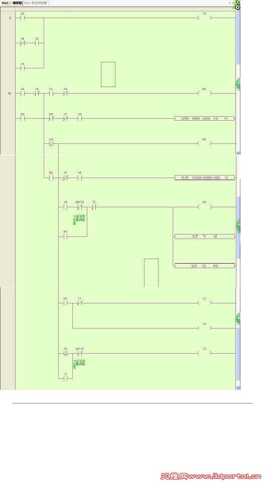

 楼主| 发表于 2016-10-19 11:07:09 | 显示全部楼层 来自: 中国广东潮州
han912xue 发表于 2016-10-14 09:47 static/image/common/back.gif( g+ F1 K8 H2 p, C9 B  M
不同的PLC编程手法不同,具体楼主可以查阅对应PLC变成手册,祝楼主好运
6 x% _: U2 g; b6 f可以帮我看下么,我把程序发上去
/ s2 Y, J# y/ F+ A  m, J
 楼主| 发表于 2016-10-19 11:08:00 | 显示全部楼层 来自: 中国广东潮州
本帖最后由 aj1721 于 2016-10-22 15:08 编辑 + `- e6 F. K( L% H6 ~
2 j  |3 w; u- h4 o) g
求解答
 楼主| 发表于 2016-10-19 11:09:20 | 显示全部楼层 来自: 中国广东潮州
步进电机控制器电流已经打到3.5A,细分3200,电机是没接负载时测试的
3 \' D& M+ H# ^
 楼主| 发表于 2016-10-19 16:19:24 | 显示全部楼层 来自: 中国广东潮州
我用DZRN开始定位原点,这段程序电机走得很顺畅。第二段用PLSY或者用PLSR,无论用哪个,电机都会有卡顿的现象,并且会失步,

" n* u' Y4 m9 ?' U+ e7 L; ~尝试把电机启动时间调的长一点,尝试电机反转有没有失步现象,如果没有,就是电机功率选择小了,如果也有失步,检查伺服驱动器设置和程序匹配情况
 楼主| 发表于 2016-10-20 09:23:42 | 显示全部楼层 来自: 中国广东潮州
han912xue 发表于 2016-10-20 08:13 static/image/common/back.gif! \4 P9 `& j6 d" R2 K& x
尝试把电机启动时间调的长一点,尝试电机反转有没有失步现象,如果没有,就是电机功率选择小了,如果也有失 ...
4 p3 s( ]0 D  N5 Y3 V4 t
电机是没接负载空转时就会卡顿的4 i" h) r2 F1 Z0 q
启动时间调长是哪个参数?是不是plsr那个?有试过加减速改成k2000,电机一样有卡顿; q( s0 o6 p/ r: u- ]( b- S$ `5 c
反转的就没有试过
$ J' |- C% b$ M$ P4 r程序方面有没有问题1 M2 z9 }& ^) r
谢谢" B2 `$ `( R7 b0 O7 Y
发表于 2016-10-20 09:41:49 | 显示全部楼层 来自: 中国浙江宁波
aj1721 发表于 2016-10-20 09:23
- b- z4 D8 C1 O电机是没接负载空转时就会卡顿的
/ G* f# K( F! k启动时间调长是哪个参数?是不是plsr那个?有试过加减速改成k2000,电机 ...
7 L7 O" E6 {" L) K+ m- E是的,设置成K3000看一下效果
 楼主| 发表于 2016-10-20 10:47:28 | 显示全部楼层 来自: 中国广东潮州
han912xue 发表于 2016-10-20 09:41 static/image/common/back.gif
! o/ B9 c- }2 z3 _7 h, f是的,设置成K3000看一下效果
- U2 ~2 Y3 S2 |! C& R. B
这样有得更慢,电机震动大,我走的距离也短
