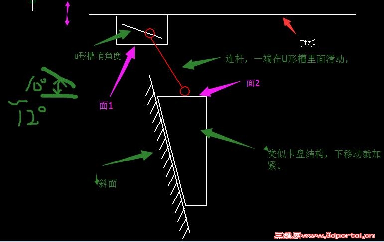

斜面下滑锁紧结构
斜面下滑锁紧结构
' c+ A3 R& }1 O1 R) S图中结构,作为加紧装置。
3 f7 \8 M7 j3 g/ n7 ?3 s8 @0 \& r1 L顶板向下移动,连杆在U形槽里面滑动(往外侧)当连杆还没有移动到最右边的时候,有斜面的零件就加紧工件.然后靠面1和面2的接触来防止松动。
: E! P2 P' p6 N) y大家觉得 U形槽需要弄成有角度的吗?谢谢!

你没看看人家的升降平台 的原理7 _) L$ N+ m7 k7 H3 v; [$ i
下面不需要做角度的3 T2 \2 T& U2 z$ o8 O
平的可以的。

8 {7 k6 }* I: X+ U; H1 ?, j1 V谢谢!我再看看。
