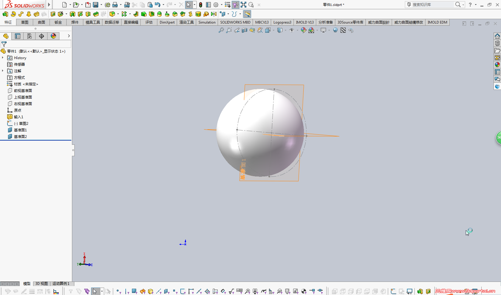

请问各位高手,如何创建一个过球心的基准面?
2 a  _4 H, I9 z- C2 u8 p. s% S8 \9 Q
. k# j) q; A6 E( W" S/ g; a' @- ]该球球心并未过原点。

发表于 2016-10-3 06:17:29 | 显示全部楼层 来自: 中国山东烟台
在前视、上视或右视任意基准面上建草图,并对球体轮廓转换实体引用,找出球体的中心点并画中心线,然后建基准面。; _4 B- g. z) {2 ?& w( }9 B$ Z" e8 i

 楼主| 发表于 2016-10-18 10:00:16 | 显示全部楼层 来自: 中国江西鹰潭
txz1314 发表于 2016-10-3 06:17  h: r8 l* a5 D. P& q! q
在前视、上视或右视任意基准面上建草图,并对球体轮廓转换实体引用,找出球体的中心点并画中心线,然后建基 ...
- w6 \3 ?4 z' n* p非常感谢,终于解决这个问题了。直接创建基准面,球心不能被捕捉么?

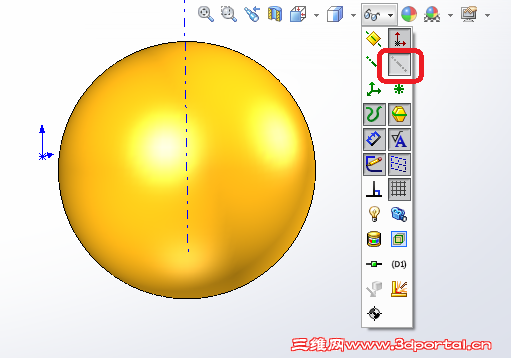

发表于 2017-1-9 16:46:28 | 显示全部楼层 来自: 中国台湾
txz1314 发表于 2016-10-3 06:17) ?; o3 h8 ]5 [- A( f: j
  d6 T2 Z. @, N7 z8 Y5 T不用那麼麻煩…既為球體,那就直接打開「暫存軸」,通過它和其他條件就可以直接建立基準面了~
$ Z* V8 m* `$ ?8 m/ Z, X: x4 l) D! N# j: y" [6 d
