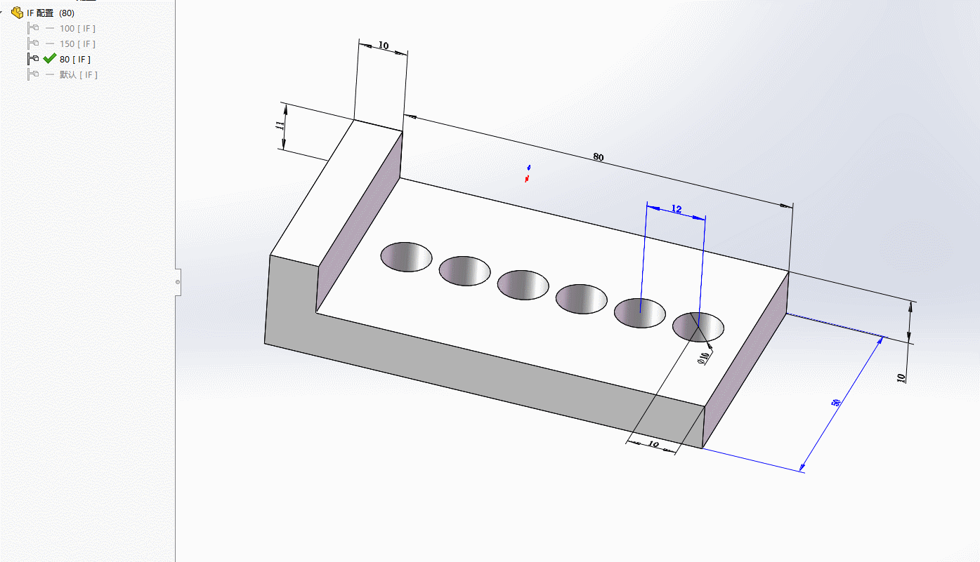

, h9 a" q" r6 T" n在SW中使用函数方程式IF总是出现错误,可在EXCEL中用IF不会错,不知是我那里写错了请大家帮忙看看!
. O0 c4 h7 Y, ^; B7 j8 d' S0 T我要的是:孔数=边长小于100,边长/间距,边长大于或等于100直接就是3! h8 m8 [! v" e* L

if函数的格式为:. q+ ?' N+ |+ Y/ j, x/ b- e
if(a,b,c)7 s6 t3 @; m+ \# G
显然楼主贴图方程中镶嵌的语句不符合该格式。
发表于 2016-10-9 14:35:04 | 显示全部楼层 来自: 中国浙江杭州
SW里的if函数应该写成: $ w; c. a# ^- C* i* f8 N: K
= IIF ( "a" > 13 , 6.5 , 2.5 )  ;
& H3 O2 p, E- I( [! T, j3 y! I解释:如果a>13,那么值为6.5,否则为2.5.

! A! D) {- T) S- k感谢您的回复,再明白怎么写了再次谢谢!. f. R+ R2 E( {( p0 d
以下为修改后的档案,供大家收藏借鉴
