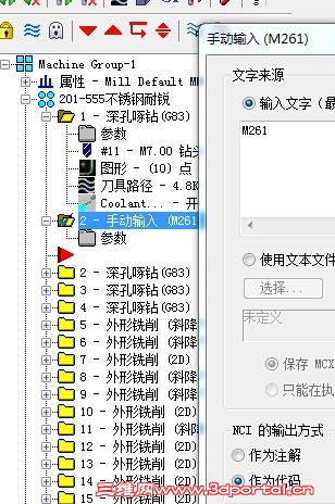

请问高手,我公司有一台兄弟机,精度不好,怎么样做才能在,下刀后加入M261,在提刀后加入M269,我想只在精加工的那里加入,在粗加工的时候不要,谢谢了!
发表于 2016-10-10 02:16:34 | 显示全部楼层 来自: 中国广东东莞
本帖最后由 再会你 于 2016-10-10 02:21 编辑 + m: Y- T& M8 r8 o2 |; S, j
, D& g* F" M* f% P5 S* s7 s2 G可以在精加工编程那里使用手动输入功能加入,或者手动改程序
 楼主| 发表于 2016-10-10 10:16:22 | 显示全部楼层 来自: 中国广东
太感谢您了,我都不知道有这功能,再次感谢您
