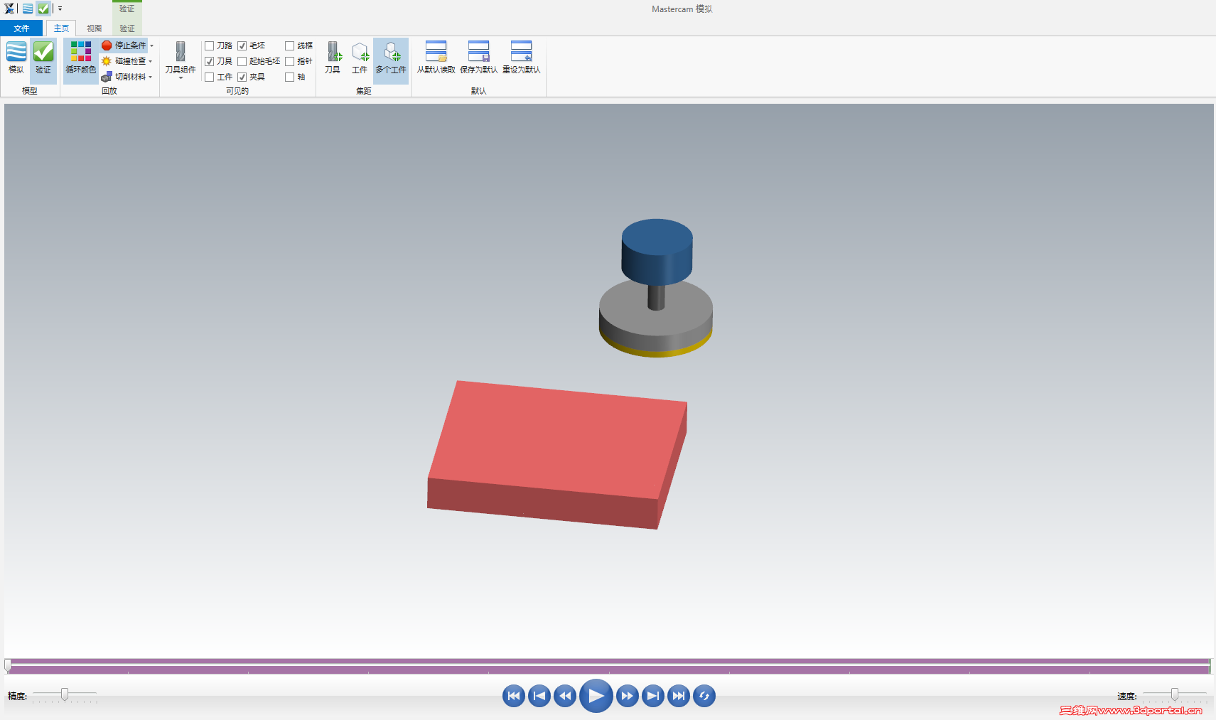

为什么我设置了前一步骤的毛坯,可是要模拟第二步骤时,模拟还是显示的是第一步骤的原材料,请各位大神帮忙解一下,谢谢

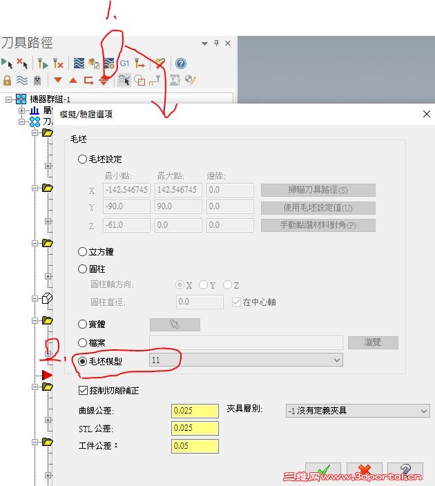

要再在模拟驗證選項處將素材模型設為毛坯才行

我已经设置毛坯了,单结果出来还是不行,如图所示。

下圖模拟驗證選項有設嗎?  如果有那我也搞不懂了
