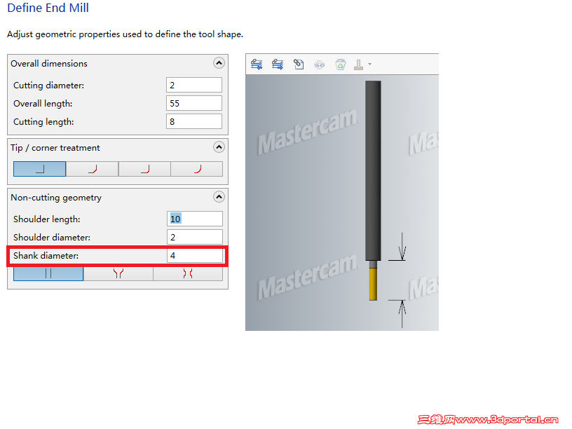

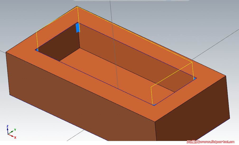

等高清角加工不到底,需要怎么改才能加工到位?请大神赐教,谢谢!!!

Shank diameter 直径大于刀具。。软件检测不同柄。
 楼主| 发表于 2016-10-11 19:13:54 | 显示全部楼层 来自: 中国浙江宁波
有没有忽视这个功能的?因为2mm的铣刀就是一头大一头小的。
发表于 2019-1-6 15:53:41 | 显示全部楼层 来自: 中国江苏苏州
从新建立一把刀具,默认刀柄参数即可
