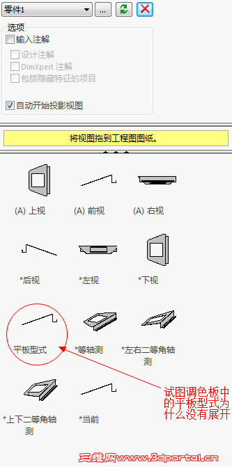

发表于 2016-10-14 17:02:23 | 显示全部楼层 |阅读模式 来自: 中国广东深圳
工程图
主题分类用于问题归类:
如图:) N0 H4 H- y7 v7 U2 l" r
钣金零件
钣金零件
可以展开
可以展开
钣金零件能展开,试图调色板中的平板型式怎么没有展开

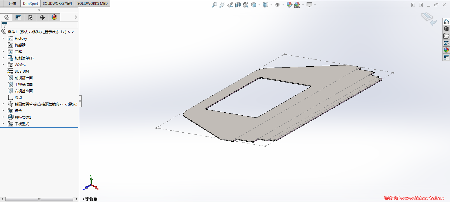

发表于 2016-10-14 19:00:24 | 显示全部楼层 来自: 中国浙江嘉兴
本帖最后由 licoolicoo 于 2016-10-14 19:02 编辑 - k% P1 e2 u& G9 X& \
7 t& h  a, N# f  [+ g楼主打开模型后,在配置中  默认    与    默认SM....  打展开与折弯后的状态理好。对应的钣金树下的用压缩与解压
6 M: ^! Q( C+ m6 F/ e! ?应该能明白吧。& W9 M8 w: v+ b" ?% N

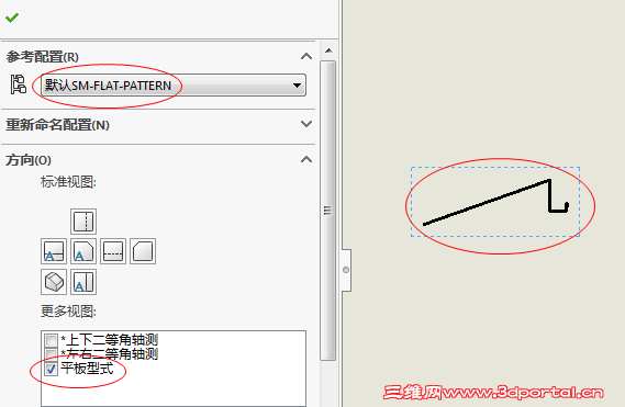

 楼主| 发表于 2016-10-14 19:10:11 | 显示全部楼层 来自: 中国广东深圳
licoolicoo 发表于 2016-10-14 19:00( _4 o! s' W  V" G
楼主打开模型后,在配置中  默认    与    默认SM....  打展开与折弯后的状态理好。对应的钣金树下的用压缩 ...
; T% |1 h* _4 V: e1 A

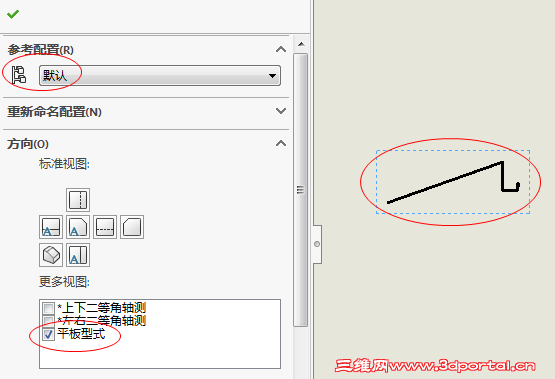

两种配置我都试过了,一样没有展开

发表于 2016-10-14 22:40:14 | 显示全部楼层 来自: 中国江苏苏州
可以展开,见附件,楼主的求助贴写的好霸气~

& w  u; ~8 y4 z) C怎么都误解我的意思,我是说转到工程图中调色板中的平板型式没有展开,都有上图呀,零件中我肯定知道可以展开的,我是想出工程图的平板型式

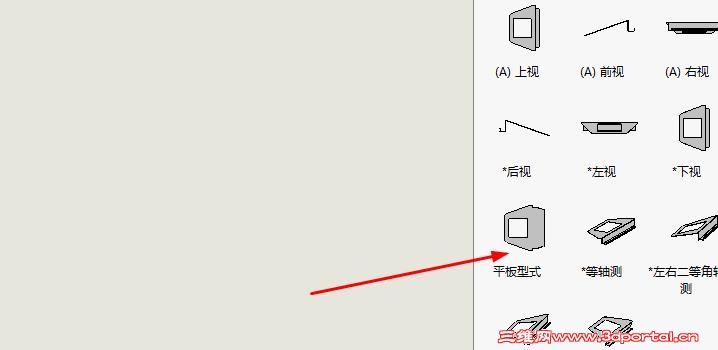

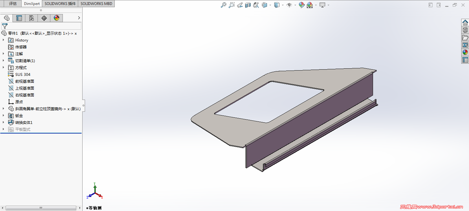

发表于 2016-10-15 09:39:56 | 显示全部楼层 来自: 中国浙江嘉兴
chenliang381481 发表于 2016-10-14 19:18
' H3 k: a8 X1 d我试过了,零件11也不行,可否截图看一下如何调整
( {* Q- P# r% M1 P" u0 v不知道楼主有没有明白我们说的意思。有下载11试过吗?) a" [" K0 f0 {) W" Y
问题不是在工程图中设置默认与默认SM...,是在模型中设置。- Z4 J1 `, i! ^$ g, A
如下图中的工程图: 360截图20161015093727707.jpg   p1 ?# T' |& Q' R( b4 G

 楼主| 发表于 2016-10-15 10:36:54 | 显示全部楼层 来自: 中国广东深圳
licoolicoo 发表于 2016-10-15 09:39
: E7 D( q8 N: R- ?# l4 E; w9 q$ i! ^不知道楼主有没有明白我们说的意思。有下载11试过吗?
8 g% O' R) p/ M8 w问题不是在工程图中设置默认与默认SM...,是在模 ...
7 T( ?6 a$ F2 y$ W) f7 w- x8 _明白了,谢谢指点
