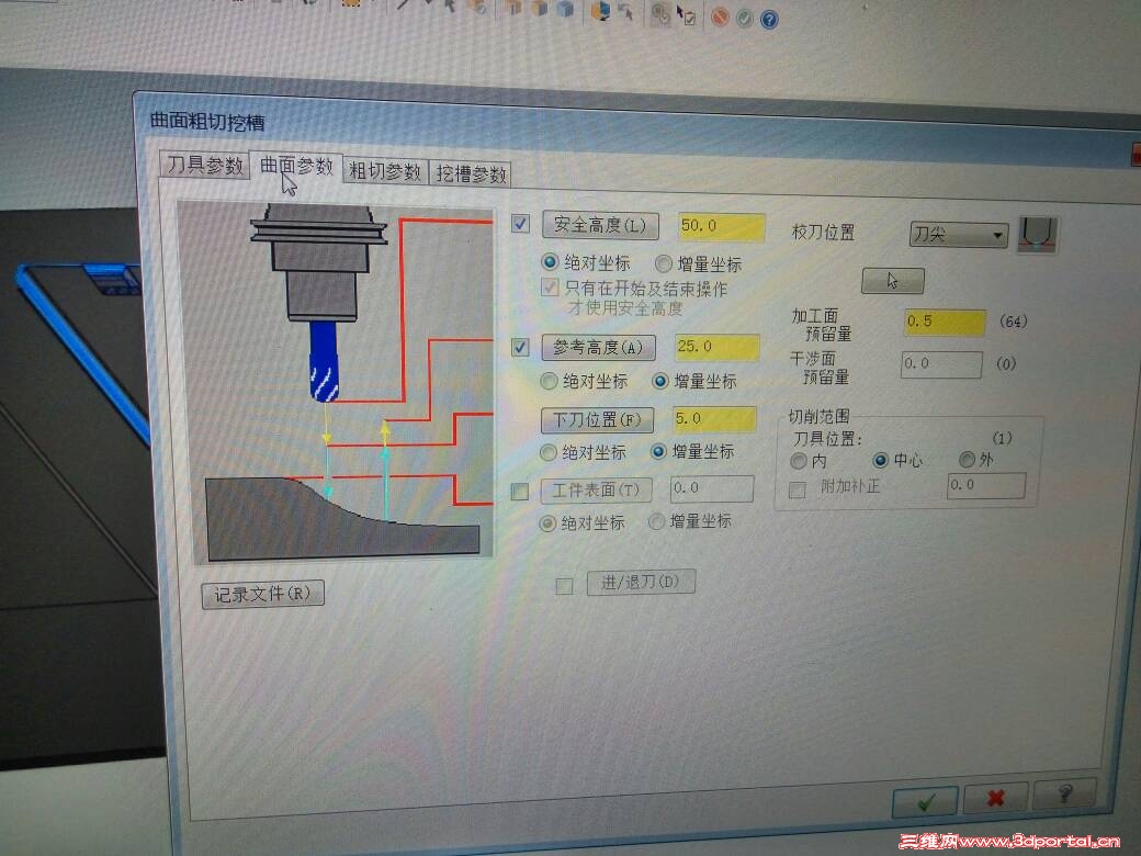

用mastercam x9曲面粗加工开粗时怎么在开粗一会就不停开始精加工一遍又一遍不停地修,挺无赖的,但是挖槽参数中我没有选择精修。是怎么回事,求帮助

发表于 2016-10-15 21:10:52 | 显示全部楼层 来自: 美国
我想看一下 妳裡面參數設定 看看

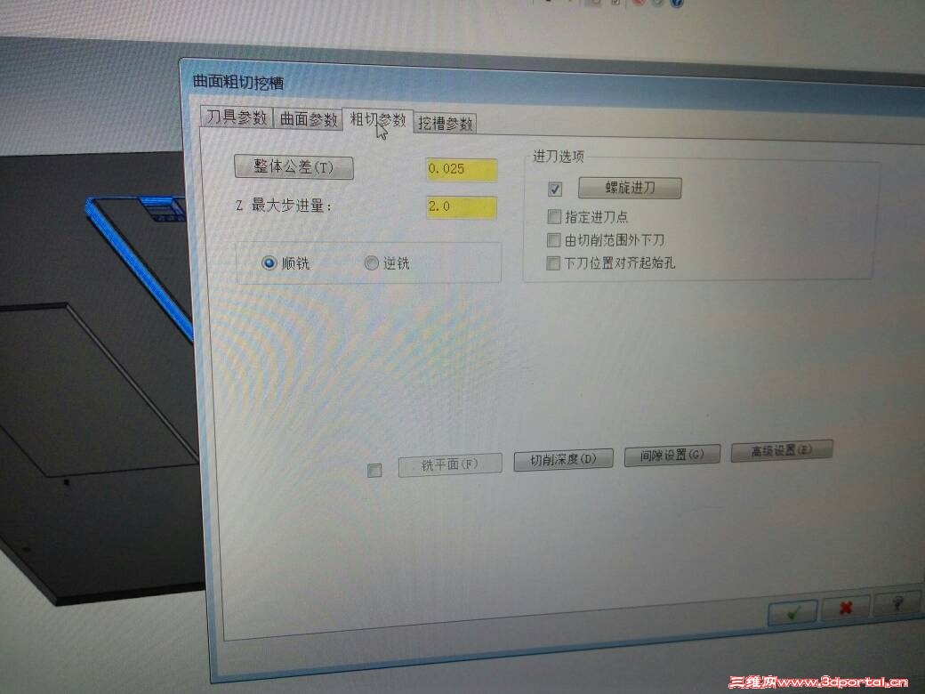

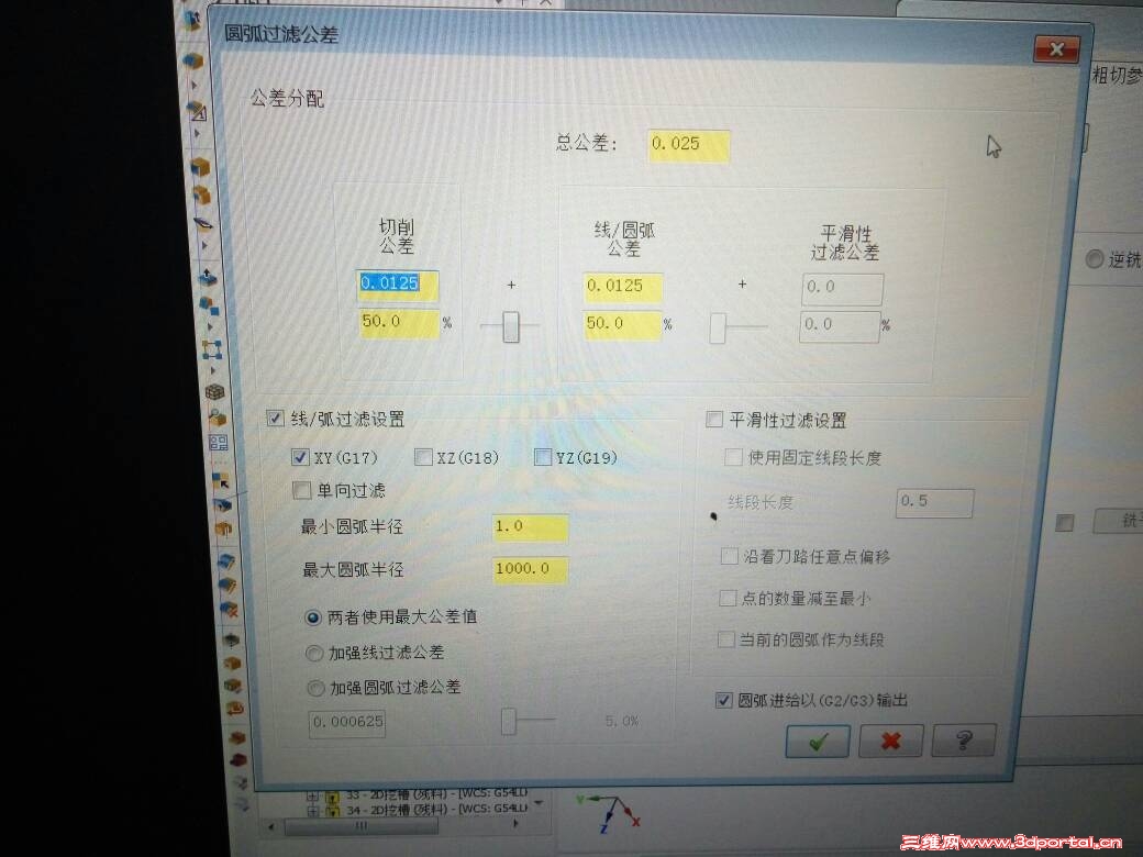

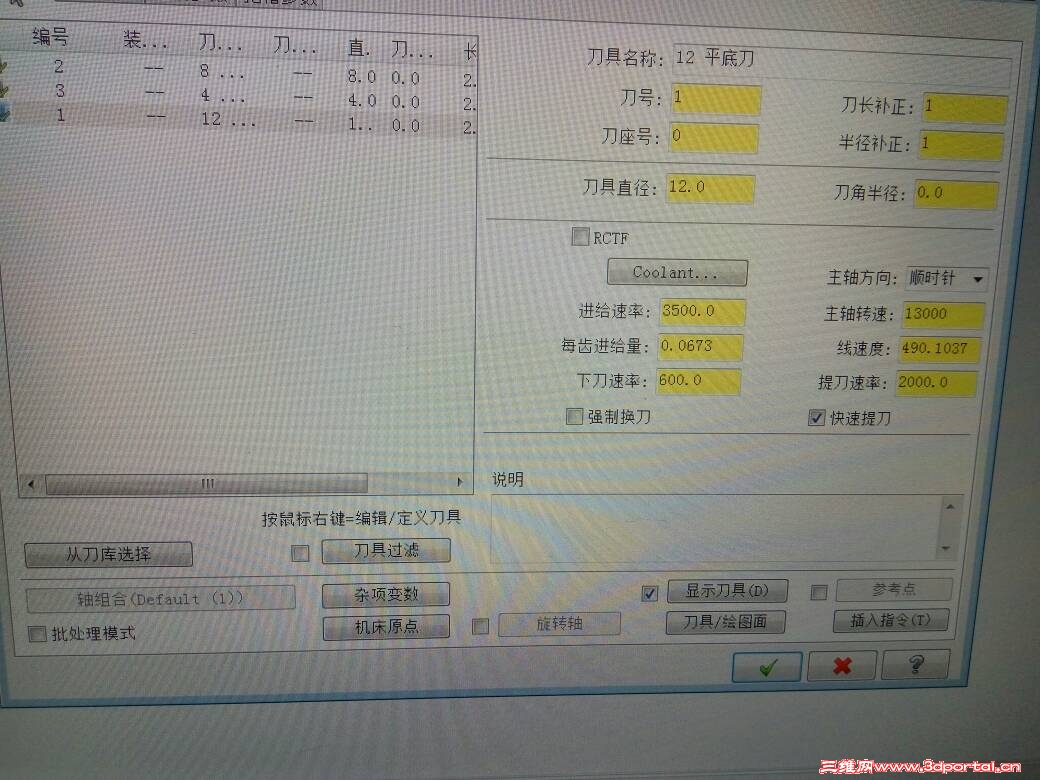

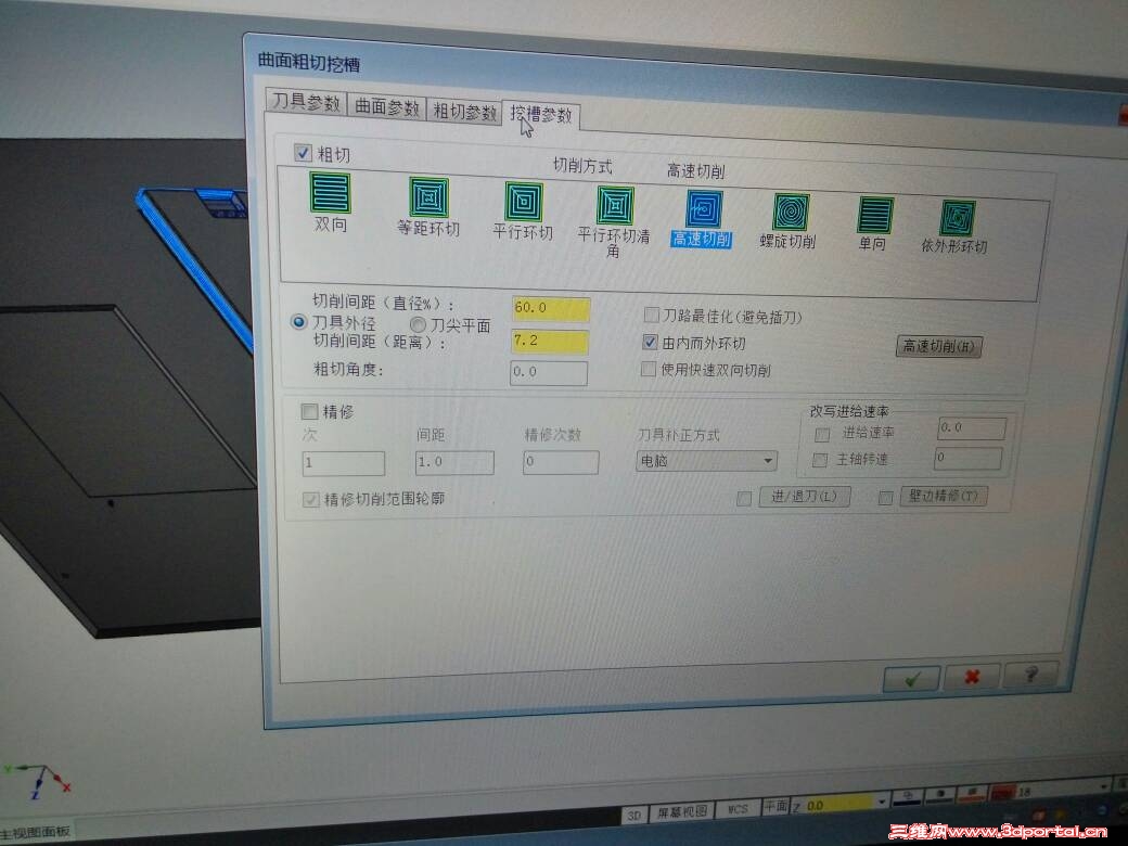

 楼主| 发表于 2016-10-16 00:54:17 | 显示全部楼层 来自: 中国天津
k0631241567 发表于 2016-10-15 21:10 static/image/common/back.gif
3 T4 \% d% E, \- s我想看一下 妳裡面參數設定 看看
) m- `8 w3 ~0 a8 B  f; X' u
! Y7 z$ ?4 p4 Z1 ?( ^/ ` 005341egyi2lj2a23ag2a2.jpg , r5 {; y9 @1 I# d
5 r; r( _( G* B! q& R0 J1 H! k 005356mu0j3ejgqq730zzq.jpg   I6 z& q+ J6 ^7 m+ C3 Z- S) v
( y0 T! u- d' V# x7 N0 X  J2 s 005410se5egc0cpk8c55c8.jpg   D7 o$ I2 `% C
发表于 2016-10-23 09:23:05 | 显示全部楼层 来自: 中国江苏苏州
勾上切削最佳化看看
