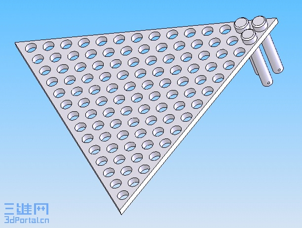

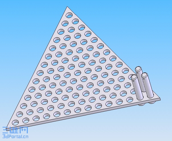

我需要加工的零件如下!具体看图!
7 j) B8 s  X) I& I( J/ L1.在一块三角形板材上加工数个同一直径的孔!每一规格的产品孔距是固定的,但是有十几个规格。
2 D. |! K. c* j5 ?' u" N8 B6 y' |        加工方法就是钻,但是要求能自动实现所有孔的加工,中间不要人工干预。零件毛坯装夹后能自动完成。
/ B9 ?: ^3 Q7 X, `* v7 l0 D; e) @2.零件孔加工好后要用机械手将销装配进各个孔内。5 ^) R* |  s9 D5 ^) f
        这也要求能自动完成,不要手工干预。) K* Y8 n8 V& k( w* N8 N( _
3.要能够进行设备安全监控,比如发生运动不到位、钻头折断等情况时能自动停止工作。尤其是钻头折断,好象很难检测到。: }/ p) j6 v1 t! G0 p) a/ n4 R1 }
# N( H4 K8 M/ `, F: S1 L我初步设计就是主要用气缸来实现运动,大约需要十五个左右,整个自动工作工程约4000步!请问该怎么控制?!需要用什么器件?当然了,成本最好低点,自己用的。预期成本控制在15000~20000之间。
3 `$ M- c3 W2 U7 W  K' N

发表于 2006-10-19 17:31:54 | 显示全部楼层 来自: 中国黑龙江哈尔滨
请问你那1000个座标点是固定的,还是每次不一样都有变化?

4 R/ `/ _/ L5 o: T助人精神可嘉,希望你们能在本帖讨 ...
# \; w" ?* P. J& V5 r这不是一个单纯做气动的人能做的来的,如果座标点每次都需要有变化的话,就需要一套数控系统及位置检测来承担任务了。而且这很可能是一条生产线,还要包括机械结构方面的设计。因此还需要楼主限定一些条件

 楼主| 发表于 2006-10-21 11:05:43 | 显示全部楼层 来自: 中国江苏常州
回复 #9 nende 的帖子
我说的成本是整个设备成本!最贵的应该就是PLC了,我不知道到底值多少钱,或者有没有其他的电器控制模块!气缸总共也不过2500左右,机械部分的成本更低!再说一切都是我自己设计同学替我加工,那就便宜了!
 楼主| 发表于 2006-10-21 11:10:53 | 显示全部楼层 来自: 中国江苏常州
回复 #10 yqwfk 的帖子
实际加工的孔是很小的只有1.2的直径!板厚6!所以只能钻!

发表于 2006-10-21 21:38:02 | 显示全部楼层 来自: 中国河北秦皇岛
看图来说空好像是一样的,板的厚度和孔的大小应该适合较大钻头,慢速钻孔;实现同时钻孔不困难,但是孔里面的装配,配合好像很精密,单单用气动有点困难吧?楼主能否再说清楚点。。。。。。  r3 c5 n+ R! X- p1 D

回复 #13 yqwfk 的帖子
实际的装夹穿销的控制是很简单的,将销按秩序排好,用个机械手(实际就是一钳子)夹住按坐标位置移动到坐标点再插进去就行了!这快只要夹紧气缸、移动气缸、装销的伸缩气缸就行了,移动可以直接借用打孔时的位置控制机构!这块也没几个钱的。

 楼主| 发表于 2006-10-23 08:44:39 | 显示全部楼层 来自: 中国江苏常州
原帖由 wjgmr 于 2006-10-21 19:39 发表
# ]+ Q; T* J5 O+ m4 o对于定位的精度应该有一个要求,这样才能确定控制的精度,因为控制精度不同成本也会有较大的变化,希望楼主能提出这一要求。
/ c) M8 `0 D3 U具体孔的位置精度要求不高,可以达到60丝的公差!但是主要就是销要能塞进孔里,孔径1.2,销径1.0!
