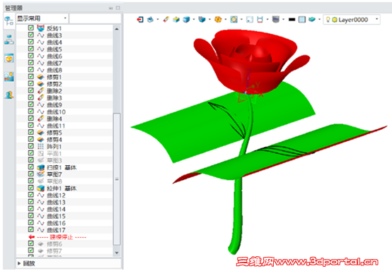

      玫瑰花设计是三维设计软件一个非常典型的案例,因为在绘制过程中需要应用到样条线、曲线修建等功能,对软件的功能和设计师的操作能力都是一定的考验。中望3D强大的混合建模功能,能帮助设计师快速处理好设计过程中的各种细节操作,下面我们通过完成这个玫瑰花设计的典型案例(图1),看看使用中望3D是如何操作的。
, y6 Z4 B! \) Y3 M; @2 F
1
1
图1 玫瑰花案例

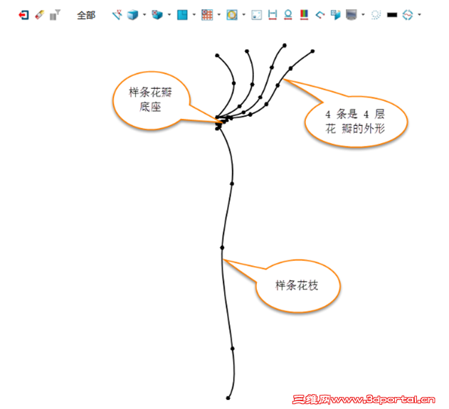

      第一步:草图绘制
+ P! W8 g+ V$ f/ p+ t2 v      使用“点绘制曲线”功能绘制如图2所示的草图:四条曲线即是花瓣的四层,因为第一层花瓣未放,所以最内侧花瓣绘制时要求起点和终点在一条竖直线内,其余可按照设计者意图设计,注意保持整个图形比例协调。
5 c: |' B' M1 g, m. M+ `
2
2
图2 玫瑰花草图

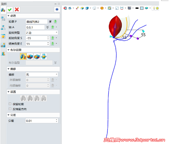

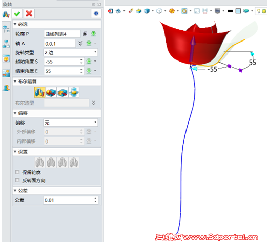

      接着旋转第二层花瓣,选择第二条曲线,起始角-55°,终止角55°,如图4所示,点击确定;" x2 r* p+ e( I
4
4
图4 旋转第二层花瓣

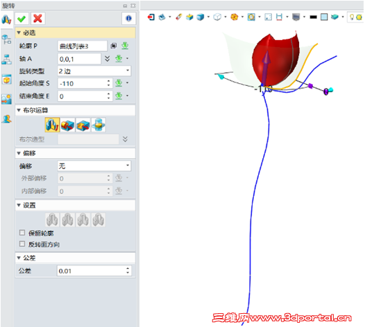

      第三层花瓣旋转曲线后,起始角-110 °,终止角 0 °,如图5所示。8 D9 f1 V* R" b$ k* L; m
5
5
图5 旋转第三层花瓣

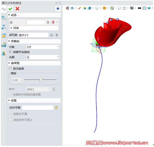

      以上绘制的三个花瓣边角锐利,不符合花朵特征,需要进行修剪。选择“线框”模块中的“点绘制曲线”功能,在花瓣曲面上绘制一条圆弧,通过三个驱动点控制,起点和终点分别在花瓣的两条边线上,中点在花瓣曲面上,如图7所示。$ o2 B: A- ]+ Y$ P% B* ^
7
7
图7 花瓣曲面绘制圆弧

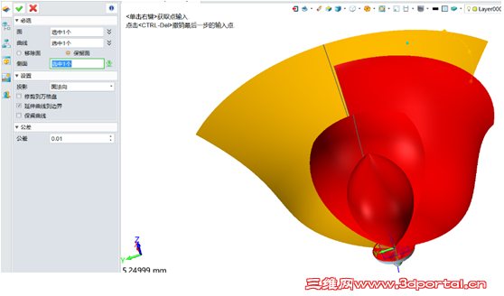

      选择“曲面”模块中的“曲线修剪”功能,选择花瓣为面,绘制的圆弧为曲线,曲线内侧花瓣为侧面,点击确定完成曲线修剪,如图8所示。采取相同的方法修剪其余的花瓣圆角,此处也可一次曲线圆弧中做六条,裁剪片体也可以在一次命令中点击确定来完成三个花瓣的修剪。4 O# E, r7 r3 S5 f" ?' ~5 z
8
8
图8 曲线修剪花瓣

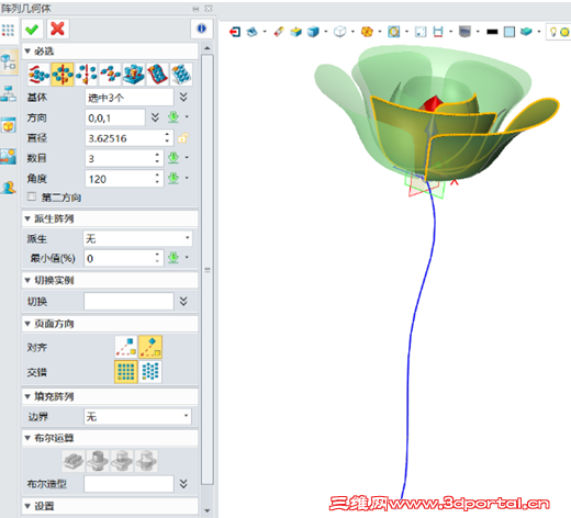

% F: ^5 u. n% `. |6 K      选择“造型”模块中的“阵列”命令,完成花朵制作。对象为三瓣已经修剪圆角的花瓣,轴线是 Z轴,数目为3,角度为120度,其余默认,如图9所示。; J( \& C- K5 _( J: w9 @
9
9
图9 花朵绘制

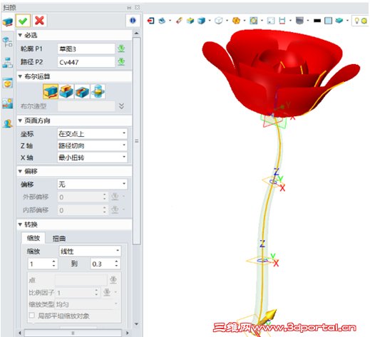

- E3 @2 r( I$ n: v$ X8 `' Z' ~      选择“造型”模块中的“扫掠”命令,完成花枝制作。轮廓对象为绘制好的圆形草图,路径为花枝曲线,缩放比例为线性1:0.3,其余默认,点击确定完成花枝造型,如图10所示。
# [9 }+ Z( t& V, q. X5 G, T3 g. m
10
10
图10 花枝绘制

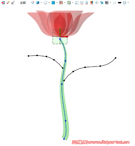

) `1 b' a  W! g" m7 c4 c$ W0 E      从花叶侧面看,沿着叶柄是弯曲的,从正面看花叶有一定的外形,因此需要创建一个拉伸的弯曲曲面,再裁剪出花叶的外形。首先在通过花朵轴线的平面绘制上,创建草图如图11所示的两个样条线;
7 ]% @5 ~$ I! Y& s! T4 _( b
11
11
图11 创建花叶样条线

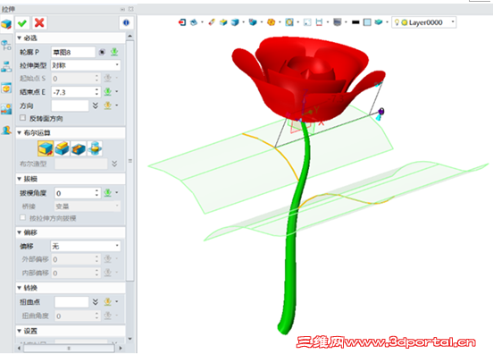

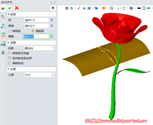

      接着用“造型”模块中的“拉伸”命令创建拉伸曲面,如图12;  Y' J# m; Q4 ~
12
12
图12 创建拉伸曲面
      然后利用“线框”模块中的“点绘制曲线”命令在拉伸曲面上绘制叶片的外形,如图13所示;
3 y- g0 O. {8 e1 J# k0 i% Y
13
13
图13 绘制叶片外形
      最后利用“曲面”模块中的“曲线修剪”命令进行修剪得到如图14所示的花叶。8 ?! c( \& W2 _* B7 K6 v/ \9 v
14
14

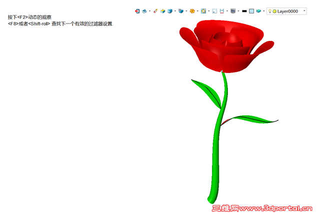

图14 修剪得到花叶
      上过上述几个步骤的操作,我们就完成了玫瑰花的设计了。当然,除了玫瑰花之外,大家也可以通过变化花瓣和花叶的外形,设计出其他不同的花朵,只要能熟悉掌握相关操作命令,跟着自己的设计思路,就能通过中望3D设计出更多美观特别的产品,大家快来试试吧!. g( T9 U) G* R+ _/ z5 ]$ Z8 s
