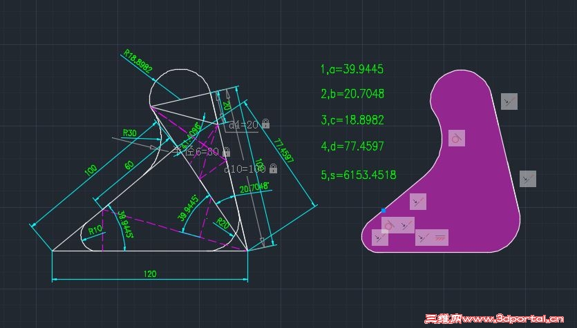

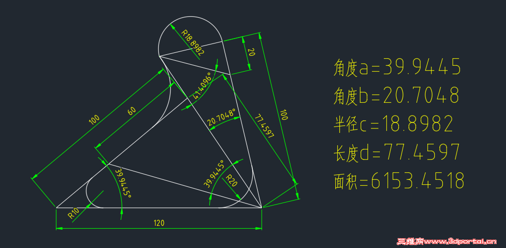

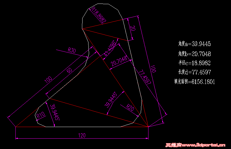

竞赛已结束,评定成绩见下表:- l1 {* c1 }! Z' X
3 j8 y/ F% M) x! V# V* S
楼层
用户名
A
B
C
D
E
正确数
标准答案
39.9445
20.7048
18.8982
77.4597
6156.1801
3

39.9445
20.7048
18.8982
77.4597
6153.4517
4

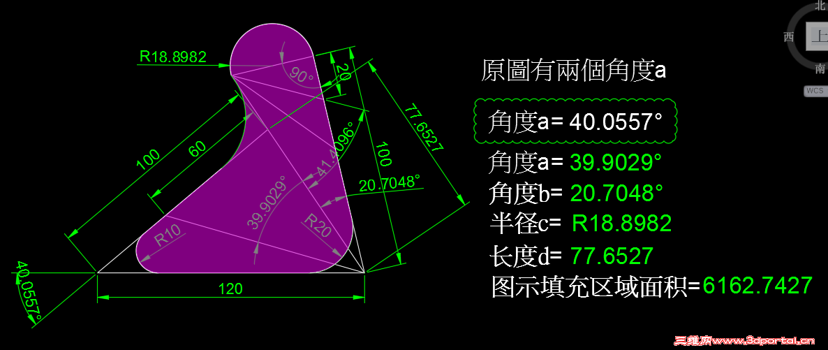

77.6527
6162.7427
2

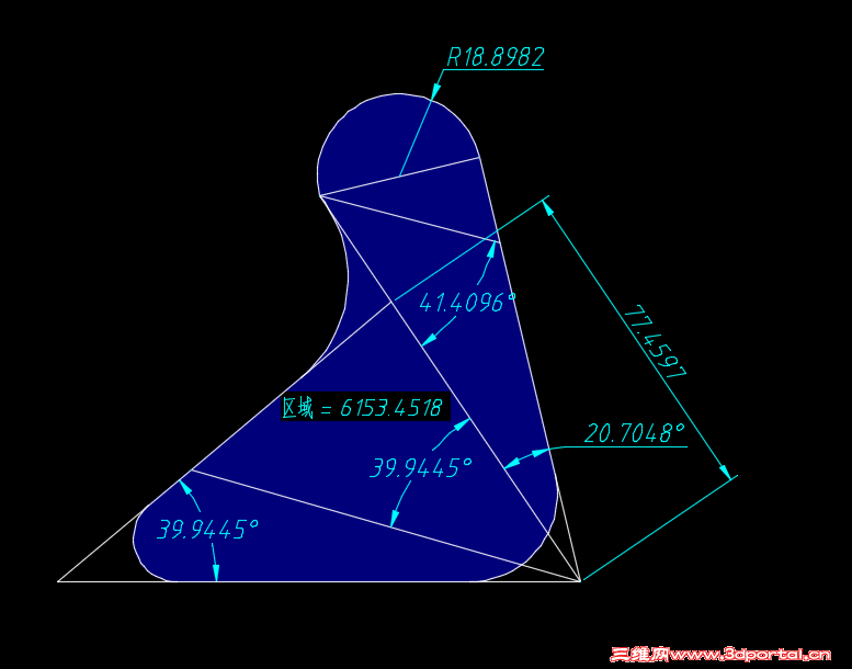

发表于 2016-10-22 15:02:29 | 显示全部楼层 来自: 中国四川成都
6 ^9 j, b; M' R
5 t; |9 p; T: _6 t- a结果:
. S/ u6 `, X7 z- a步骤:
) i4 l/ j$ x/ N0 S1 E: T QQ图片20161022145922.png
" X. y* W1 c2 Y; B( D+ y% V

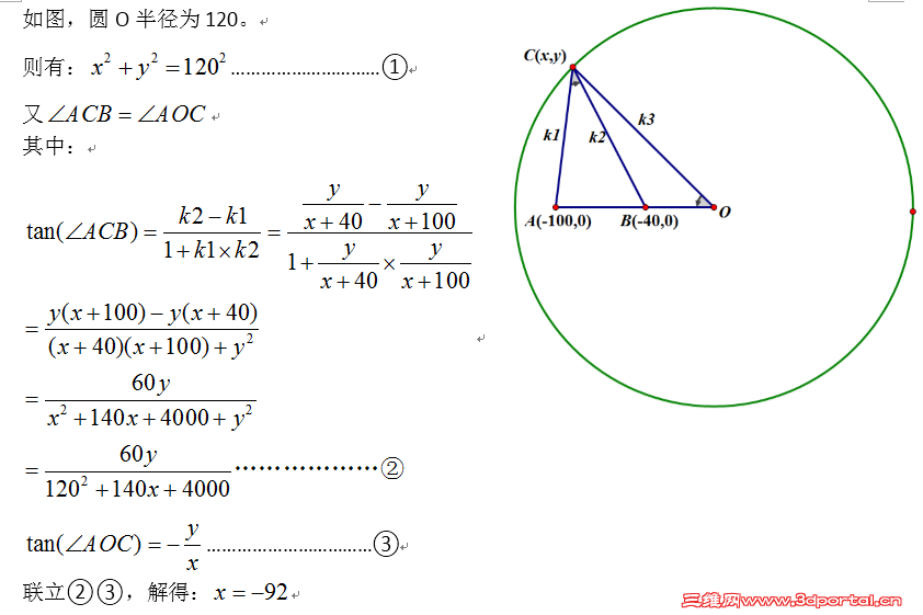

出差几天,差点没赶上。我的解法简单粗暴,期待技巧性解法。" z; _# {( O, k/ S) x
2016年10月习题
2016年10月习题
2 U- l7 u: E/ w: t9 _  B
第一步解法
第一步解法
- ?* W  I- b8 s3 N8 ]$ N
第二步解法
第二步解法

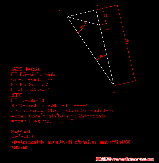

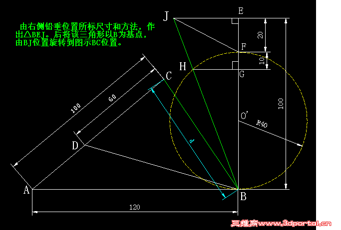

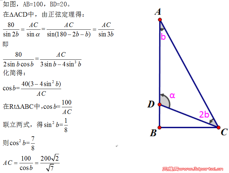

发表于 2016-10-27 10:27:31 | 显示全部楼层 来自: 中国江西南昌

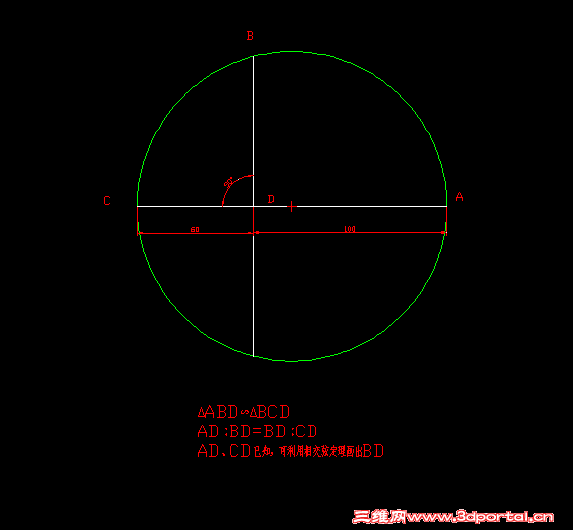

几何画法,供参考:
" ?( I: c5 \# N) }  w求d--d为100与60的比例中项:' _& [1 b+ N8 {/ I; K  C
8 f! L, `" E" ?9 [; y. v# ]5 B- L% Q
16-10-1.PNG # s, [, J* k2 m. N# H- v* M3 `9 B
参与人数 1三维币 +10 收起 理由
2005llnn + 10 技术分享

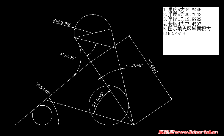

发表于 2016-10-28 13:58:33 | 显示全部楼层 来自: 中国山东泰安
" [& D/ T' D/ t5 ]$ W9 g
沈寿勇 发表于 2016-10-27 18:31
3 |+ W! V9 o; N& V! G5 R大师 能不能详细解答
9 p$ }1 s8 Z0 p, T0 c9 q2 t步骤有点乱,将就看吧。
; n9 e. G' `2 b' K7 q7 P1 {
6 U$ K: D4 m* I4 j5 Y2 Q 作图步骤1.png # T5 S4 p% N/ g& A+ y  i% x5 I
$ _8 y/ B2 W. k& X, V  y' U$ T9 h
. F) l. |% t9 m  ~5 v4 u0 N. _8 ^$ s( S1 g2 d9 D
+ O4 q3 V9 v$ U  y; J
2005llnn + 5 技术讨论

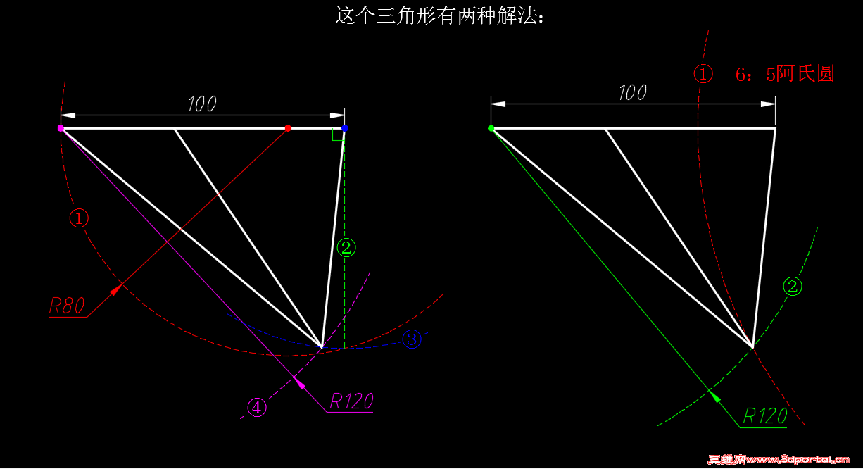

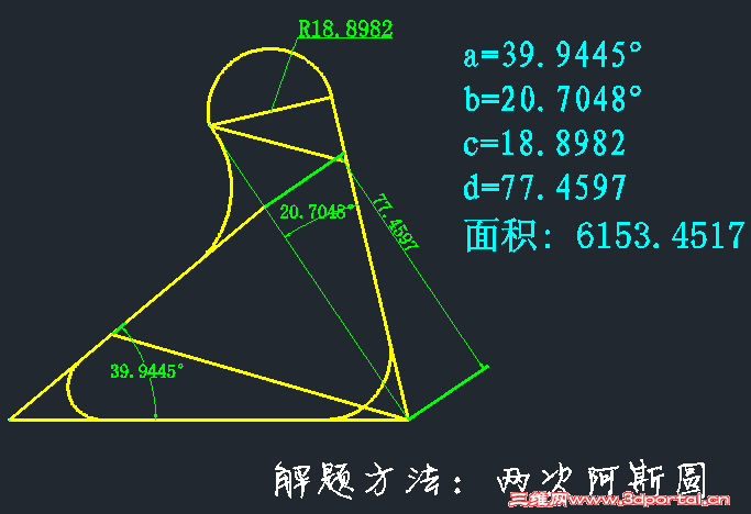

发表于 2016-10-28 16:55:28 | 显示全部楼层 来自: 中国浙江台州
附个我的做法 两次阿氏圆  不小心R30圆关系弄错了~~~
9 L2 P, \. r) v% q+ M9 R" D/ b' B7 c9 U$ A
, \1 _9 ]/ k5 N6 n4 C& h
6 S. E- \* G4 Q: R/ J6 r  J1 v" l9 t& c) p# O
* v# g8 I, [. W
! b2 Z4 [/ ~, m0 A, w
2005llnn + 5 技术讨论

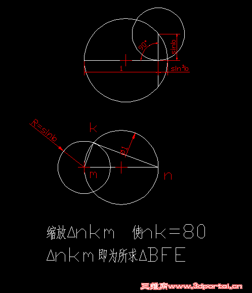

发表于 2016-10-28 18:50:24 | 显示全部楼层 来自: 中国江西南昌
由直角△FEJ 很容易想到以JF为直径作绿色虚圆O,于是不难得出下图所示的解题思路:
$ J$ E8 U1 D9 X
% g; S  s, m: R9 A* z8 G 16-10-2.PNG
( ]& F9 I9 }# q: V1 O: g4 {
