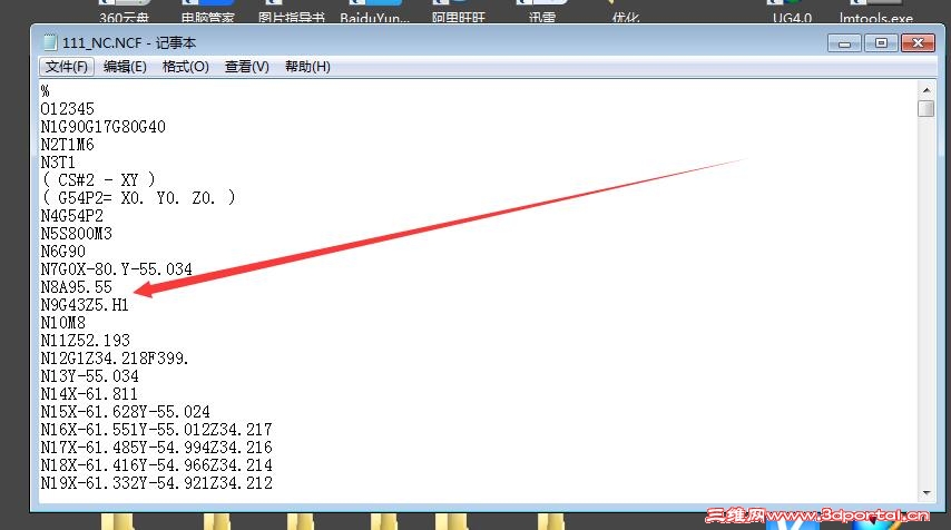

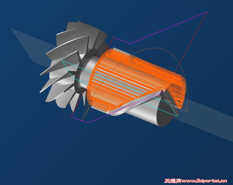

我做了个4轴旋转加工,但是处理出来只有一个A的角度。。看看哪里出拉问题。。2016版的$ [0 g  d1 N, U# i" O2 u' x5 T8 D

你的还好,我的版本只有A角度,XYX都看不到,后处理是厂家正版的,怎么看都看不到原因在哪里
发表于 2016-11-15 19:58:59 | 显示全部楼层
你的後處理 因該只有到 定位加工  沒有支援同動
