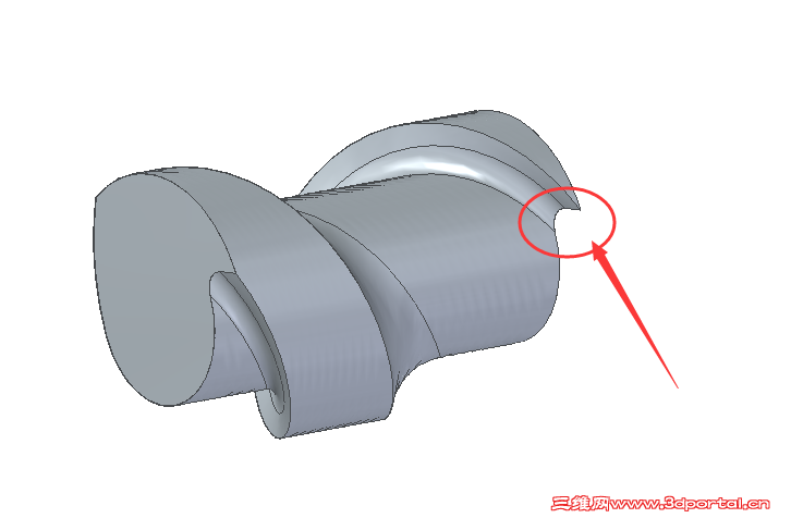

这种元件能有好的编程方法吗? 用展开是可以,但是红色的倒钩部分加工不到,有高手出招吗?

四轴+成型刀就可加工

发表于 2016-11-4 09:17:53 | 显示全部楼层 来自: 中国江苏苏州
是这种效果吗?
发表于 2016-11-4 09:20:47 | 显示全部楼层 来自: 中国江苏苏州
其实这个很简单!开粗才是正题!下面附上图档,其他自己要多研究研究啊!换汤不换药!
