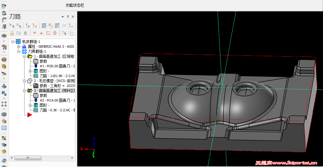

我正在学习高速加工,跟着大神的视频操作,就是不显示刀路呢 不知道问题出在了哪里

勾选全部刀路,点击那个三条波浪线的图标,看有没有隐藏起来
发表于 2016-10-29 11:19:13 | 显示全部楼层 来自: 中国江苏苏州
残料那个估计确实没弄好吧!只有0.3 K

 楼主| 发表于 2016-10-29 11:48:24 | 显示全部楼层 来自: 韩国
范志铭 发表于 2016-10-29 11:19
! S* h; b- h% n& P残料那个估计确实没弄好吧!只有0.3 K
- b$ w0 @' Z+ q7 R. B. G- {对啊 就是什么都没有 不知道咋弄的

发表于 2016-10-29 18:49:54 | 显示全部楼层 来自: 中国广东惠州
0.3K有刀路就怪了
发表于 2016-11-3 10:02:16 | 显示全部楼层 来自: 中国广东东莞
用的残料加工,估计是没有检测刀残料或者公差设置大了  把刀具改小点试一试

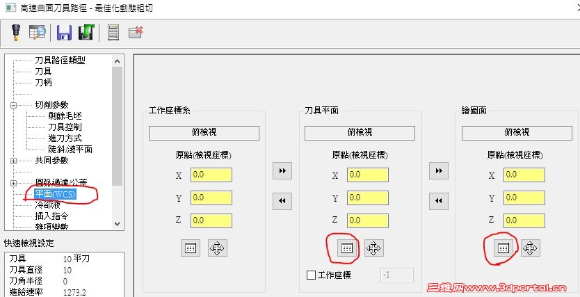

发表于 2016-11-3 23:18:43 | 显示全部楼层 来自: 中国台湾
你的刀具面應該跳掉了 跑到前或右去了 檢查一下 這種情況一般都會變成0.3K 直接改回來再重算就好了
 楼主| 发表于 2016-11-4 03:48:21 | 显示全部楼层 来自: 韩国
et111403 发表于 2016-11-3 23:18
9 o; [2 g( B2 L4 Z: d你的刀具面應該跳掉了 跑到前或右去了 檢查一下 這種情況一般都會變成0.3K 直接改回來再重算就好了
1 z8 [: c. h, s' E) y8 a! f
刀具面 在哪里设置?  是有一次刀具跑到侧面加工来着
发表于 2016-11-4 10:53:51 | 显示全部楼层 来自: 中国台湾
编程求学 发表于 2016-11-4 03:48+ I, Y: r8 K4 }) ?$ s
( F! ~3 n$ P" }0 R, V7 L點選跳掉的刀路參數  再照下圖改 使這3項都在相同視角(俯檢視)
% t2 e$ J2 U1 ~" T7 m3 Z2 R- p. e$ |. ^, {$ @+ y* g+ l( e4 Y7 b) r
 楼主| 发表于 2016-11-5 01:06:13 | 显示全部楼层 来自: 韩国
et111403 发表于 2016-11-4 10:53, L/ i5 y% c6 Q/ k
$ ?6 j, N" O( V2 w
哦 谢谢大神
