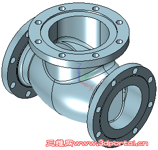

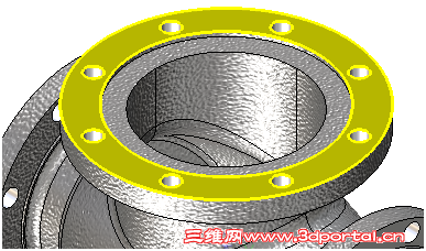

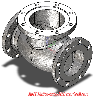

在上篇教程文章中,我们已经完成了阀体的大部分操作了(图1),本篇文章将继续对阀体的设计进行介绍。
1
1
) w; T7 i7 M5 c0 s- p, o6 n
# v  g3 o8 J8 V& @# z4 g
图1 阀体的部分
下面,我们将在图1的基础上继续完善阀体的设计操作。

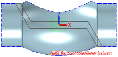

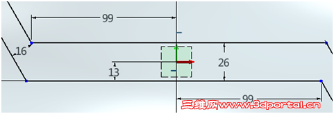

       第一步:绘制草图
在XZ工作平面上绘制草图,并进行约束,如图2所示。
2
2
图2 绘制草图

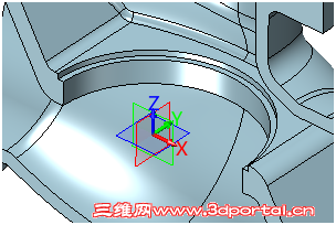

偏移16mm,进行约束,如图3所示。
3
3
图3 偏移并约束
继续偏移16mm,进行约束,如图4所示。
4
4
图4 偏移并约束

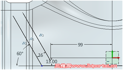

偏移26mm尺寸,进行约束,如图5所示。
5
5
图5 偏移并约束

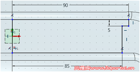

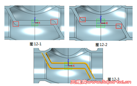

       第二步:参考
参照图6,使用参考提取曲线,进行约束,退出草图。
6
6
图6 参考

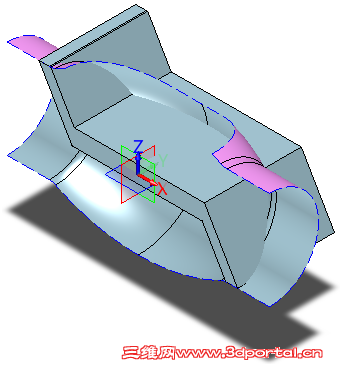

使用“曲面”页面下的“偏移”命令,偏移距离为0,提取图7示曲面。
7
7
图7 提取曲面
       第四步:缝合
隐藏实体,使用“修复”页面下的“缝合”命令把抽取的面缝合为一张面,如图8所示。
8
8
图8 缝合

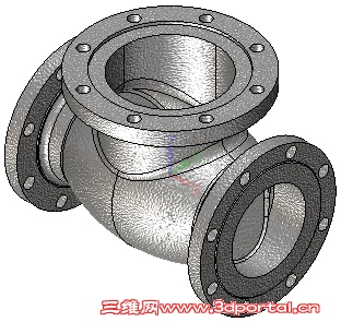

       第十二步:视觉样式
使用“视觉”样式页面下的“金属(铸造)”视觉样式,对零件进行视觉样式的添加(图16)。
16
16
图16 金属(铸造)视觉样式
使用“视觉”样式页面下的“铬”视觉样式,对零件的接触面和孔面添加视觉样式,如图17所示。
17
17
图17 “铬”视觉样式

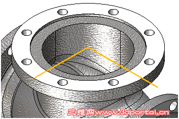

       第十三步:创建草图
在高亮表面创建如图18所示草图。
18
18
图18 创建草图
在图19所示象限绘制两条互相垂直的曲线。
19
19
图19 绘制草图
       第十四步:命名剖面曲线
使用“线框”页面下的“命名剖面曲线”命令,拾取上一步的草图创建命名剖面曲线(图20),命名为“Valve”。
20
20
图20 命名

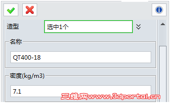

       第十五步:材料
在属性下拉菜单下进入材料命令设置材料,设置材料为“QT400-18”,密度为“7.1”,如图21所示。
21
21
图21 材料设置
